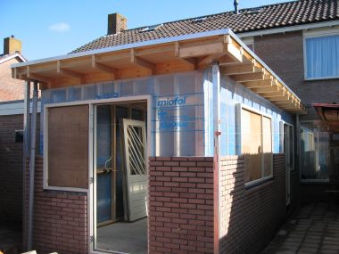

wie kan mij vertellen of ik een stalen latei nodig ben boven het kozijn als ik een rol laag metsel met daarboven op nog 2 laag daar en verder niet want daar begint het platte dak verhaal..
Komt geen druk van Dak op te staan want die rust op binnen regelwerk..
Maximale overspanning is 180cm op kozijn..
alvast bedankt..

Ik zou het wel doen omdat anders je metselwerk gaat scheuren, juist omdat het maar zo weinig hoogte heeft.

Bedankt voor je reactie Pepjo maar is Murfor ook een goede oplossing om deze in de 2 laatste lagen te metselen of is dat echt niet genoeg en zou jij voor een L staal profiel kiezen...??

Die overspanning van 180 cm, welk kozijn komt daar onder.
Zitten er bijv deuren in? neem dan een latei of een gegalv hoekstaal 100*100mm, maar ook als er geen draaidelen onder zouden komen deze oplossing kiezen.

Nou........ 180cm soldaatrol kan zonder wat dan ook gemetseld worden. Er moet dan wel minstens 90 cm of meer metselwerk naast de rollaag staan.
Is dat niet het geval dan idd wat Waldy al zei doen.

In iedergeval bedankt voor jullie reacties,deze keer heb ik (als het goed gelukt is) een foto bij gesloten van me klussie.
Het grote 1ste kozijn is 245cm incl een openslaand raam.
2e kozijn is 192cm waarvan een deur van 93cm en rest een openslaand raam..
Moet ik dit stalen latei dus ook in het metselwerk verwerken op links en rechts van het kozijn of dezelfde lengte als het kozijn en deze tegen het regelwerk aan monteren...

Lengte kozijn +15 cm doe ik altijd voor hoeklijnen. Er moeten overal hoeklijnen op trouwens zo ik nu zie. Ik zou 80 x 100 nemen, dan heb je een mooie verkenning aan je rollaag zitten.
Met wat voor rollaag heb je rekening gehouden met je laagverdeling?

Inderdaad dat klopt dat overal nog hoeklijnen moeten worden geplaatst.
De rollaag word 21cm (volle steen) en heb daarbij nog wel rekening gehouden met 3mm staal profiel en komt dus zo weer vlak met de rest!!
Ik zat dus eigenlijk te twijfelen of die hoeklijnen eigenlijk wel nodig zijn ook vanwege dat er nog maar 2 lagen over heen worden gemetseld maar aangezien de reacties doe ik dit dus maar wel..
Ik heb de kozijnen opgemeten en bij elk 20 cm (dus 10cm per kant opgeteld)..dus dat word 245 + 20 cm = 265cm voor het lange kozijn..
