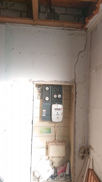

Ik ga mijn groepenkast uitbreiden naar 3 fase. Daarvoor moet er een andere kwh meter geplaatst worden die hoger is dan de huidige. Om die plaats te krijgen moet ik aan de bovenkant een stuk muur eruit slijpen.
Momenteel is er geen latei geplaatst, maar wanneer ik nu de extra ruimte vrij maak kom ik 40 cm dichter bij het plafond en precies boven de meterkast, boven de linkerhoek, rusten 2 balken van de boven verdieping op de muur. Daarom lijkt het me verstandig een latei te plaatsen.
De kast is maar 40cm breed, en de lateien zijn allemaal veel langer. Zijn die in te korten?

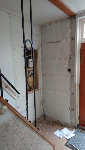

Lateien zijn zeker in te korten. Maar eerst even bepalen of dit verstandig is. Zit die nis in een buitenmuur, of zitten er buren achter?
Kan je een foto maken van die balken waar die op de muur liggen? Desnoods even erin schetsen hoe de balken lopen.

Bij deze de foto. De balk rust voor ongeveer 1 a 2 cm op de muur, de rest komt boven de uitsparing uit.

Voor die balk is er geen latei nodig. Wel vanwege de scheur rechts ;)
En geef nog even antwoord op de vraag of er buren achter deze muur zitten. Want dan mag je niet een stuk muur wegslijpen!
Tpeene
Aan de andere kant van de muur zit een inpandige garage van mezelf.
Ik weet niet of het alleen de stuc is die is gescheurd, dat moet ik nog checken. De muur is net zo dik als de lengte van een baksteen.

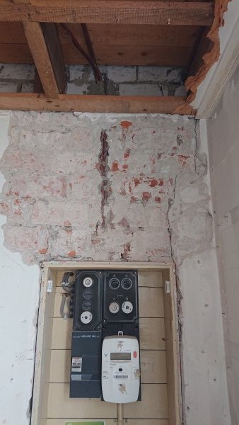

Bij deze met het stucwerk weggehaald.
De muur aan de rechterkant van de scheur bestaat uit andere stenen dan die boven de meterkast.

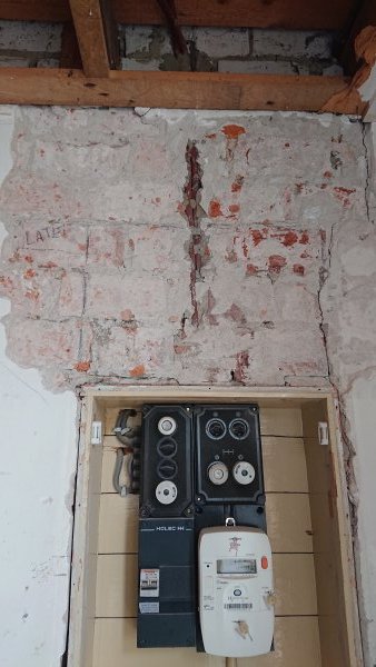

Ik heb met potlood geschetst waar de latei moet komen en hoe groot het gat wordt. Aan de rechterkant komt de uitsparing gelijk aan de scheur.
Moet ik dit stempelen wanneer ik ga beginnen? Zo te zien rusten de balken net niet of voor een klein deel op de stenen boven het gat.

Zou zelf voor de zekerheid wel een stempel onder die balk zetten en weer verwijderen wanneer latei er in ligt en vulspecie is uitgehard. Aangezien je uitsparing van latei ook nog moet uitkappen en deze wel onder de balk uitkomt.
Eventueel de balk met een dwarsbalkje koppelen aan de twee naastgelegen balken. Een stempel staat vaak erg in de weg. Maar ik zou dit zonder stempel ook wel aandurven (mits er op de vloer niet gelopen wordt / zware spullen staan).

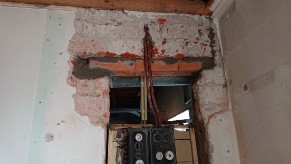

Hij zit er in. Ik heb het onderstempeld met balken, geen zware stempels. Ik heb de latei afgekort en hij zit er nu netjes in. Ik denk dat het zo stevig genoeg is.

Op deze manier van plaatsen heeft de latei geen functie.
Toelichting: Het is een samenwerkingslatei, er moet dus schuifkracht door de voeg tussen de latei en het bovenliggende metselwerk. Deze ontbreekt.
Tpeene
Tussen de latei en het deel erboven zit een voeg van ongeveer 1,5cm. Die heb ik helemaal met cement gevuld. Is dat niet voldoende/ok?
Rola
Op de foto is dat niet zichtbaar, daar lijkt de voeg maar 5 mm.
Bij 1,5 cm is de voeg vol te krijgen en werkt de latei en metselwerk samen.
