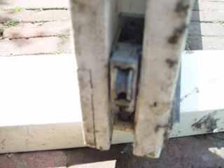

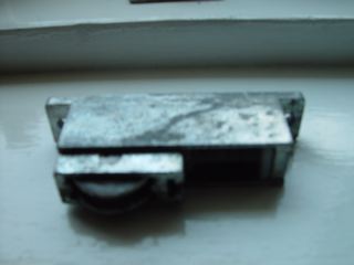

Last van vierkante wielen bij schuifpui
Wie o wie weet waar ik dit railsysteem voor een schuifpui kan verkrijgen. De schuifpui is in 2001 bij de Makro gekocht maar daar weet men de leverancier niet meer.
De deur schuift voor geen meter meer vanwege de vierkante wielen.
Kunt u de wielen demonteren ?
Zo ja dan kunnen ze iets afgedraaid worden in een draaibank.
Nee helaas, de wielen zitten met een spies vastgeklonken aan de geleider. Om ze te kunnen verwijderen moet je de buitenkant doorboren of de spies voorzichtig zien los te peuteren. Veel ruimte om te freezen is er niet omdat ze dan wellicht te klein worden om de deur te dragen.
Sowieso vind ik het een kwetsbare constructie en veel te licht voor zo'n zware deur. Vervangen of na laten maken? Om nou zo'n hele deur te moeten vervangen, is me ook wat.
Bedankt alvast voor je reactie.
Ga naar een goede ijzerhandel en koop een nieuw systeem. De kosten vallen mee en je hebt een goede kwaliteit.
Overigens; er wil nog wel eens wat stof in gaan zitten, dat loopt ook niet lekker.
Heb je dat gecontroleerd?
Probleem opgelost. Het blijkt te gaan om een type Cando schuifpui welke ook gewoon bij een bouwmarkt verkrijgbaar is. Een firma uit Zutphen levert ze. Ben er direct heengegaan en voila. Ik kreeg er gratis vier mee, inclusief afsluiststrip die ook al wat versleten was.
Het blijkt dat ze de metalen wielen vervangen hebben door kunststof. Het glijdt weer perfect!
Bedankt voor jullie aandacht.
