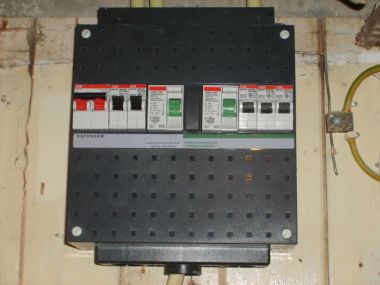

Hallo mensen, ik ben bezig om alle electra in mijn huis te vervangen, inmiddels is de oude groepenkast al vervangen voor een nieuwe HAF ABB kast (zie foto)
Indeling Groepenkast : (Elke ++ is een losse groep van 16a in totaal 5 groepen)
Hoofdschakelaar
Groene Groepen: 2
+ Aardlek 1
++ Huiskamer
++ Gang -> Toilet -> Slaapkamer
(De centraaldoos van slaapkamer is gelinkt aan de centraaldoos van de gang, de stroom van het toilet komt ook vanuit centraaldoos gang)
Witte Groepen: 3
+Aardlek 2
++ Keuken -> Badkamer (Verlichting en stopcontacten voor koffiezetter e.d.)
++ Was/Droogcombi Inbouw
++ Koelkast / Oven / CV Ketel
ps. de stickers op de groepenkast moeten nog worden aangepast ;)
Alle WCD's zijn geaard, dus nergens meer WCD's zonder aarde.
Nu heb ik inmiddels naar alle kamers netjes pvc leidingen gelegd (Behalve de witte groepen nog niet), met in iedere kamer een centraaldoos, met daarvandaan de leidingen naar de nieuwe WCD's. nu lees ik alleen hier en daar dat lasklemmen niet aan te raden zijn, de ander zegt dat het niet uitmaakt. ik wordt er zelf een klein beetje gek van, want ik weet nu niet meer wat ik moet geloven.
Ik heb op dit moment in de centraaldozen de lasklemmen van een welbekende bouwmarkt zitten. op deze lasklemmen staat wel netjes een kema keur merkje afgebeeld e.d., maar nu zei iemand weggooien en vervangen voor de lasklemmen van Wago
Zoiezo word de hele installatie na afronding gekeurd, maar komen hier dan ook evt. zwakheden van de installatie aan het licht zoals de lasklemmen ?
Of zeggen jullie, als je de draden netjes hebt gestript en goed in de lasklemmen hebben gestoken is er niks aan de hand. dan voeldoet het prima. of toch maar gewoon alles vervangen voor de Wago's ?

Gewoon laten zitten. Ze zijn getest, goedgekeurd en mogen dus gebruikt worden.
Over je verdeling: als 't nog kan de verlichting in de woonkamer over de 2 ALS-en verdelen.
Zolang ze maar niet hergebruikt zijn en juist gemonteerd zal er niets mis gaan.
Wil je 99% zekerheid vervang ze dan door draai lasdoppen.
Ik weet zeker dat ze goed gemonteerd zijn, ik heb de draden netjes gestript op de juiste lengte met een goeie striptang en de klemmen gebruik ik zoiezo maar 1 keer.
Ik heb voor de zekerheid meer lasklemmen ingeslagen dan nodig om ze gewoon te kunnen vervangen mocht ik een foutje maken met draad insteken.

De draden voor de huiskamer zijn allemaal al getrokken en aangesloten, hoe zou ik dan die huiskamer op de 2e ALS erbij moeten zetten ?
de enige 3 groepen die op die andere ALS zitten zijn nog niet in gebruik.
de groepenkast is trouwens zo een kast met zo een rail erin, waarin je de automaat klikt en de rail alles regelt.
DAn kan 't niet meer gewijzigd worden (dacht ik al) en kan je het zo laten. De verlichting in de keuken zit wel op een andere ALS?
Ja de keuken zit op ALS2, Op de foto de rechter ALS met de 3 groepen ernaast
dus de keuken / was enzo staan op een andere ALS dan de Huiskamer
Mag de WC dan wel op de ALS van de groene groepen ? of moet deze "Natte Ruimte" ook op de witte groepen worden aangesloten ?
er zitten geen stroomschakelaars in handbereik in de WC, in het verlaagd plafond zit een bewegingsmelder die het licht aanschakeld zodra iemand de wc instapt.
