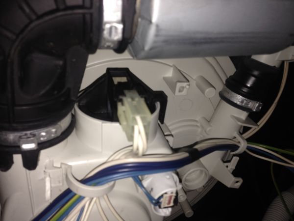

Ik heb een whirlpool ADG 9340 1.
sinds vandaag pompt hij wel maar houd er dan mee op en begint te piepen. het lampje knippert 6x.
volgens de foutcodes zou het zijn dat ie geen water krijgt. maar waterkraan is goed. zou ook zeefje kunnen zijn maar is dit het zeefje van de waterstop?
verder weet ik het niet meer. Help......
hij krijgt wel water want onderin staat telkens water en hoor het water er ook in lopen.

Ik vermoed een defecte waterindicator.
Tjepetto
Is dit de flowmeter? en is die makkelijk te vervangen?
S.oldeerbout
Specialist Keukenapparatuur
Nee flowmeter zit in het labyrint en zal bij een defect F7 geven.
F6 komt doordat er water binnenkomt zonder dat de waterindicator schakelt naar vol.
In vorig bericht had je deze al schoongemaakt , zit dus rechts.
Machine moet uitgebouwd worden omdat je de onderplaat moet losmaken.
Tjepetto
Vaatwasser is er al uit en de onderplaat is er al af.
je bedoelde toch dit? zie foto.

Ja dat is hem.
Tjepetto
Is hij zo wel makkelijk te vervangen en is hij makkelijk verkrijgbaar?
S.oldeerbout
Uit mijn hoofd één bajonetsluiting.
Zwart lipje iets optillen en kwartslag draaien.
Draden even onthouden hoe ze zitten.
Je kan hem eruit halen en even kijken of hij nog schakelt en desnoods doormeten is een wisselcontact.

heb inmiddels een nieuwe waterindicator gekocht en geinstaleerd. helaas hij blijft 6x knipperen....
Tjepetto
Yes!!!! ben er achter wat het was. kabelbreuk bij de kabelboom tussen de deur en de machine.
S.oldeerbout
  • #19
Potverdrie zal je altijd zien...kabelbreuk op het scharnierpunt van de kabelboom in de witte goot :(
Probeer hem zo hoog mogelijk en diep mogelijk te repareren met een nieuw stuk flexibel draad anders blijft het een zwak punt.
