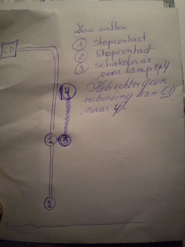

Bijgevoegd een klein schetsje. De dozen zitten al achter tegels dus kan niet meer sleuven. Mijn vraag is of ik op 3 een schakelaar kan zetten om een lamp op 4 te bedienen. Er is enkel verbinding mogelijk naar 4 via doos 1 naar 3.
Normaal gaat blauw en zwart van de CD naar de lamp 4. Toch enige mogelijkheid en zoja welke draden van 3 naar 4.
Alvast bedankt voor de aandacht,

Hier het schetsje;
The headhunter
Bruin van 1 naar 3 naar de schakelaar
Blauw van1 via 3 naar de lamp.
Groen/geel via 3 naar de lamp
Zwart vanaf 3 naar de lamp.

Schema even overlopen maar bedoel je dan met de bruine:
van 1 naar 3 naar de schakelaar eigenlijk van 1 naar 3? en dus de bruine van de CD doorgelust naar 3?
Ben in de war met de eerste zin ...bruin van 1 naar 3 naar de schakelaar, eigenlijk bedoel je bruin van 1 naar 3, of anders? en dan gaat zwart aleen naar de lamp vanaf 3?
Graag nog even, dank
Toon
Klopt helemaal.
GewoonIemand
Zwart moet van schakelaar naar lamp. En bruin moet doorgelust worden van stopcontact (1) naar schakelaar (3).
Als het goed is heb je ook aarde bij stopcontact (1) dus kun je ook meteen een aarde draad trekken naar de lamp toe.
