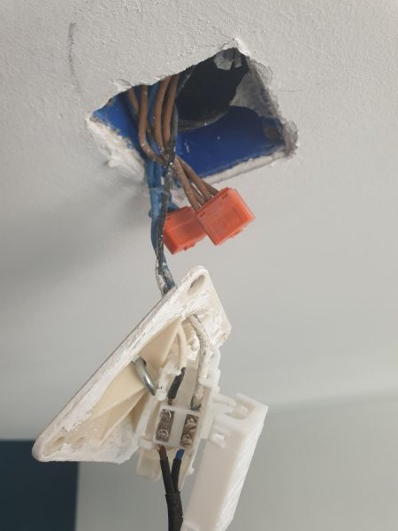

Die zwarte draad die door het deksel gaat, kun je zien welke buis die ingaat? En loopt daar dan ook een bruine draad mee diezelfde buis in?
Als ik trek aan de bruine draad waar ik mijn lamp aan en uit doe dan zie ik welke bruine draad er in het plafond beweegt.
Bedoel je dat bij de schakelaar die nog wel bij kunt een bruine en zwarte draad zitten die beide naar de centraaldoos in het plafond lopen?
Dan zou het moeten werken als je deze zwarte draad (die samen met bruin naar de schakelaar loopt) aansluit op de lamp.

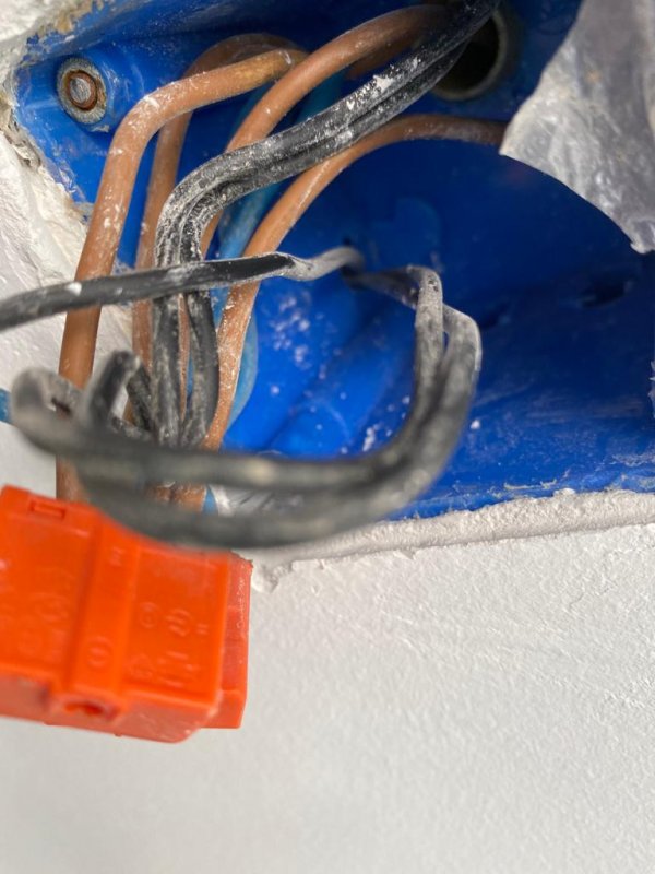

Het is oorspronkelijk een wisselschakeling.

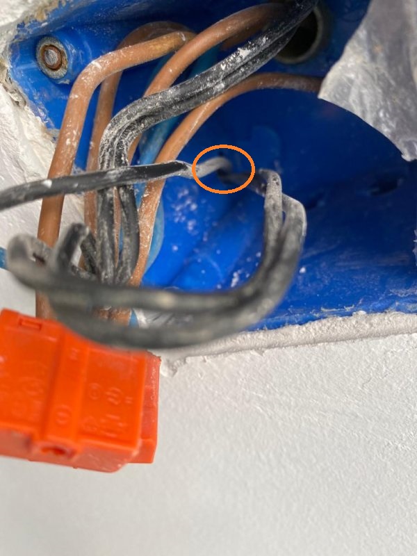

Ik zie op een van de foto's links 3 zwarte draden weggaan (omcirkeld), deze zullen waarschijnlijk naar de weg gestucte doos gaan.
Een van de 3 zwarte draden komt bij de lamp uit en de 2 andere draden zouden dan met een bruine een andere buis in moeten gaan.
Deze zullen dan naar de schakelaar moeten gaan.
Als je in dit geval de drie zwarte draden (omcirkeld), terug in de centraaldoos kan trekken ben je er, je hoeft dan een van de twee zwarte draden die met de bruine weggaat op je lamp aan te sluiten en hij zal het dan op je schakelaar moeten doen.
