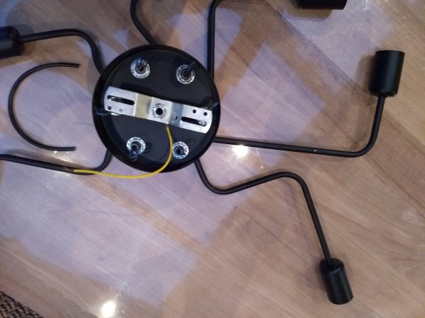

Kan iemand mij adviseren hoe ik deze lamp kan aansluiten?
Kun je een close-up plaatsen? Want veel van de draden zijn zo te zien doorgelust, en ergens moeten er losse contacten zijn.

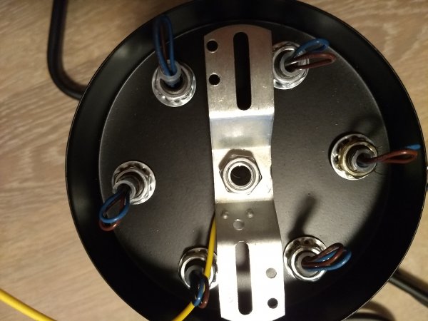

t Probleem is inderdaad dat alle draden zijn doorgelusd en er geen los contact is.
Weet je zeker dat die draden zijn doorgelusd? Misschien zijn het wel 6 uiteinden en hebben ze het uiteinde van de draad omgebogen en terug in het gat gestoken.
Probeer er eens voorzichtig aan te trekken.
Nieuw in de doos; niet zelf gekocht. In de gebruiksaanwijzing staat niets over de aansluiting (gaat alleen over hoe je de lamp in elkaar zet en ophangt aan plafond)
Dit is niet door gelust, draden zijn gelust en terug gestoken, trek de losse eindjes eruit en dan koppelen op kleur.
