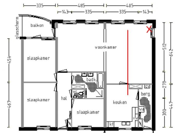

Zie foto dan heb je idee waar ik mee bezig ben, begon bij kruis meteen al met een inham, ben nu voorbij deurpost naar keuken zie rode lijn.
Moet daar dus gedeeltelijk tegendraads.
