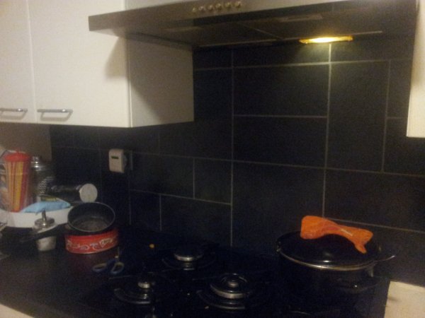

Ben van plan om delen laminaat op muur te gaan leggen. Muur is bedekt met tegels, hoe kan ik dit het best erop krijgen? Is lijm voldoende denken jullie?

Het is maar helemaal de vraag of dat kan. Laminaat heeft de neiging nogal te (blijven) werken. Bovendien zijn de meeste laminaatsoorten niet erg bestendig tegen vocht, iets wat je in een keuken toch wel veel tegenkomt.
Ik heb altijd geleerd: gebruik het materiaal waarvoor het bedoeld is. Laminaat is bedoeld voor vloeren (en meestal niet geschikt voor vloeren in vochtige ruimtes) en niet voor wanden. Mogelijk is in principe alles, maar je komt jezelf tegen als het fout gaat.
Waarom zoek je niet een mooie tegel uit en lijmt die over de bestaande laag?
Want tegels over tegels plakken is (in verhouding) een peuleschil, maar naderhand tegels lijmen op een ondergrond waar je met bijv. montagekit aan de gang bent geweest kan een heel probleem opleveren.
Tegels zijn nu eenmaal het meest geschikt als wandbedekking in een keuken, want volledig vocht- en stoombestendig. En makkelijk schoon te maken van vet e.d.

Houtlijm voor tegels bestaat niet. Tegels lijm je met tegellijm. Ook wel kit genoemd. Kun je poedervormig of als pasta kopen. Ik geef zelf voorkeur aan poeder.
