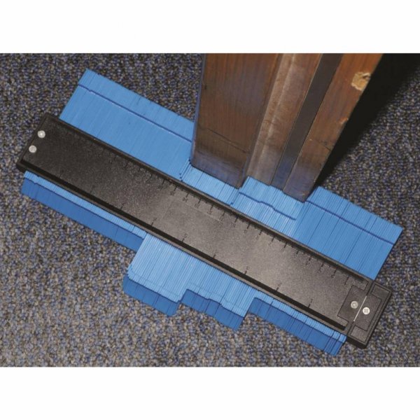

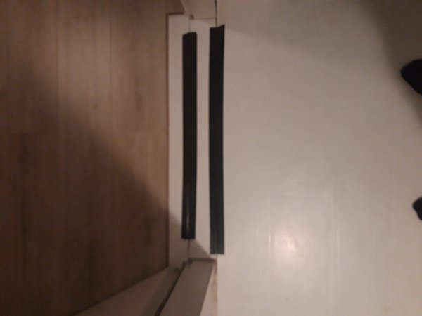

Ben vandaag begonnen met laminaat leggen.nu kom ik aan t einde van de kamer bij t deurkozijn uit hoe is dit netjes te zagen of kan ik de kozijnen inkorten? De kozijnen zijn van aluminium
Profielmeter is een goede optie, houd wel wat ruimte rond het kozijn en dan dichtkitten op kleur.
Bij mijzelf heb ik ook rond de stalen kozijnen dicht gekit op kleur, en zit na 13 jaar nog perfect.
Met de juiste kleur zie je het bijna niet.
