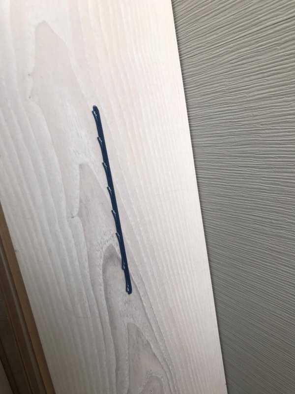

Ik heb van iemand een laminaatvloer oveegenomen. Nu zitten er een soort blauwe schuifjes met haakjes aan de kopse kanten. Ik heb dit nooit eerder gezien en weet ook niet goed hoe dit werkt. Je schuift ze denk ik tussen de ene en de andere plank in om vast te klemmen maar ik merk dat de planken steeds weer los schieten. Wat doe ik fout en wie kent die blauwe schuifjes /haakjes? Ik bedoel uiteraard NIET de afstandhouders. Ik hoor het graag!

    Het gaat om deze schuifjes/pinnetjes die tussen de kopse kanten van de planken zitten.

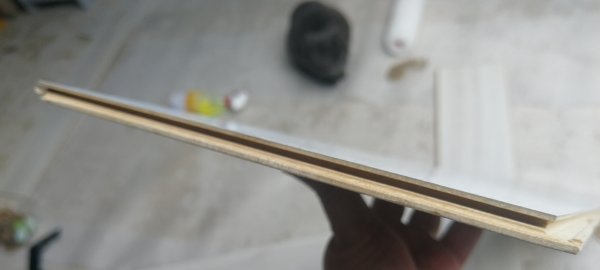

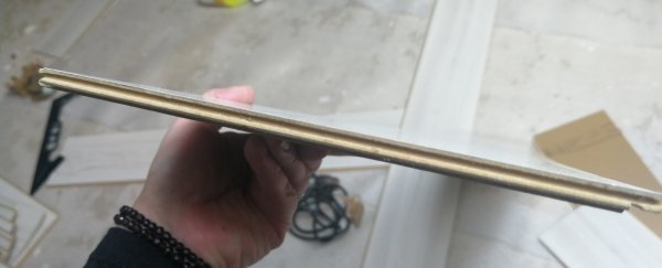

    Volgens mij is dat systeem plank in vorig gelegde plank haken en laten zakken en dan kopse kant aankloppen. Dat blauwe strookje klemt de plank als het ware. Die laat je in de veer en groef liggen. En voorzichtig aankloppen. Heb je ook een foto van de kopse kanten van de planken?

    Volgensmij doe je de blauw schuifjes met de tandjes naar achteren in de groef hierdoor kan die een beetje naar binnen veren. Zodra de nieuwe aangelegde plank met de kopse kant voorbij de veertje is zet deze weer uit en zorgt dat de plank niet om hoog wipt.
