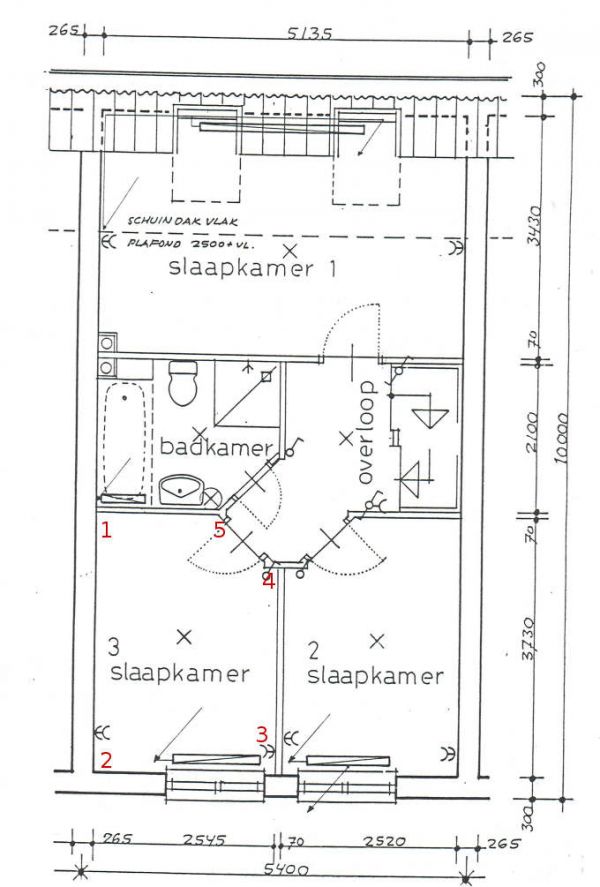

Dit weekend willen we laminaat gaan leggen in onze nieuwe woning. We hebben het al 1 keer eerder gedaan en dat viel toen goed mee, ondanks dat het we het goedkoopste van het goedkoopste IKEA laminaat moesten doen. Deze keer hebben we beter laminaat (Meister 200LD), maar het leggen lijkt toch moeilijker te worden. Op de eerste verdieping lopen twee slaapkamers over in een gang met een diagonale muur. Laminaat leggen langs die muur begrijp ik nog wel, kwestie van de kopse kant schuin af te zagen, maar hoe we rond de hoeken van de deur moeten werken, daar zit ik nog wat mee.
Ik lees altijd dat je in de linkerbovenhoek moet beginnen, maar de kans is groot dat we dan slecht uitkomen bij de deurkozijnen. In welke hoek zouden jullie beginnen (we willen in ieder geval beginnen met leggen in de kamer linksonder, die moet eerst af zijn)?

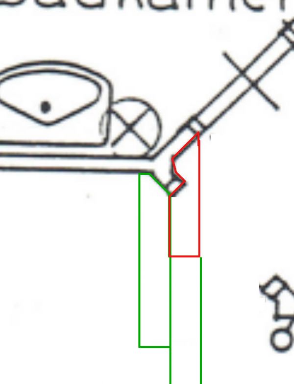

Zelf dacht ik misschien om in de gang te beginnen met die lastige hoek, en dan de kamer in te werken (dus eerst die rode plank en dan verder met de groene). Dan moeten we wel opletten dat we evenwijdig aan de lange muur leggen. Hoe pakken we dat best aan, touwtje spannen?

Als door wilt leggen moet u in kamer 3 beginnen, (hoek 2) dan kunt u doorleggen naar de hal.
Zodra u een heel deel kunt terug leggen kamer 2 in, moet u alleen het stukje naar de muur van kamer 3 tegen leggen.
Daarna kunt u dan alles verder door leggen.
U zult de kozijnen uit moeten sparen in het laminaat, dat is goed te doen, het korter zagen zal niet makkelijk gaan.

Poster, kan je uitleggen waarom je zou starten bij hoek 2? Hoek 2 lijkt me ook een logische keuze, maar ben bang dat ik dan misschien in hoek 5 slecht uitkomt, bijvoorbeeld dat de hoekpunt van het deurkozijn net in het midden van een plank valt, en dan wordt het lastig om er omheen te werken.
Rond de kozijnen leggen is ook een optie, maar er onder door is misschien mooier. Slijpschijf heb ik niet, wel decoupeerzaag en cirkelzaag. Zijn de metalen kozijnen ook met een (hand)ijzerzaag in te korten, of is dat onbegonnen werk?
Als in hoek 2 begint, kunt u gewoon door blijven leggen.
Hoe u op het kozijn uitkomt maakt niet uit, daar is omheen/onderdoor te werken.
Ik heb zelf allemaal schuine wanden, en er omheen gewerkt. (Zeshoekig huis)
