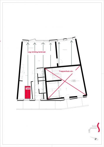

Hallo klussers,
Ik krijg in augustus een appartement met aan beide zijde schuine muren...het wordt een soort trechter woning.
Voorzijde is breder dan de achterkant van het appartement.
Tevens wil ik een plattegrond hier plaatsen, wie weet hoe dat moet?
Gr. Jeroen
En nou wil je weten hoe je laminaat legt? Geen probleem, als je een goede cirkelzaag hebt, enige handigheid en rondom 10 mm ruimte tussen muur en vloer openhoudt.
Je begint links, mept een rechte lat op de vloer waar die hele lange pijl loopt en legt laminaat van links naar rechts . Als laatste haal je de lat weg en legt de laatste delen van rechts naar links.
Maar zoals je ziet lopen beide buitenmuren naar elkaar toe aan de achterzijde.
En zoals je ook ziet lopen de binnenmuren gelijk met de rechter buitenmuur...maar waar mijn tafel staat wil ik ook dat het recht met de tafel ligt en dus recht tegen de voorzijde van het appartement.
Ik heb vaak laminaat gelegd, maar dit heb ik nog niet meegemaakt...rechthoekige kamer is toch wel makkelijker :-)
Dus wat jij zegt, eerst van de ene zijde naar de andere zijde een lat bevestigen die 90 graden op de gevels staat. Dan andersom gaan werken en meten en zagen? Slim!! Thanks!
Trouwens, je kan toch laminaat maar aan een kant leggen? Je kan toch niet eerst de hele kamer leggen (vanaf de lat dus naar rechts de hele kamer leggen) en dan als dat af is van rechts naar links het laatste stukje links van de lat leggen? Dacht dat kliklaminaat maar vanaf één kant gemonteerd kon worden...
Daar zeg je zo wat. Deze truc heb ik met gewoon "mep"laminaat gedaan en de linkerstukken met koevoet geplaatst. Kliklaminaat ... zou je moeten proberen.....
