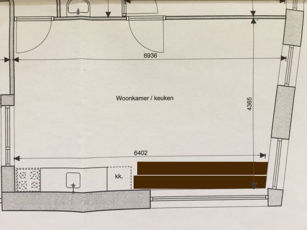

Laminaat leggen met een niet haakse (scheve) muur
Iemand enig idee hoe ik het beste laminaat kan leggen als die muren niet haaks op elkaar staan?
Ik kwam dit filmpje tegen waarin wordt eengegeven dat je de scheve muur als beginpunt moet nemen, maar dat lijkt me niet handig?
Filmpje:
Schets kamer

Ik heb dezelfde kamer(s), maar dan met de voor en achter gevel schuin, (6 hoekig huis / 2 woningen)
u kan of links boven beginnen of rechts onder, u krijgt wel wat meer afval i.v.m. de schuine kanten.

Als ik rechts wil beginnen zet ik hem dan tegen de schuine muur aan of zet ik hem gewoon recht tegen de 'onderste' muur aan en zaag ik het laminaat af om op de schuine muur aan te sluiten?
Is overigens aan te raden om het laminaat liggend of staand te plaatsen?
Bedankt!
Het mooiste is om het in de lengte (liggend) te leggen, maar dat is en kwestie van smaak. i.v.m. de licht inval is in de lengte aan te bevelen, de ruimte oogt ook groter.
Als u rechts onder wilt beginnen, dan start u met een schuine kant aan het laminaat.
Als u links boven wil beginnen start u met een recht deel, en eindigt u schuin tegen de muur rechts op de tekening. en zo verder.
Wilt u het laminaat dwars is de ruimte, dan start u links onder (keuken), of rechts boven.
Maar als u dwars gaat, zal u aan de schuine kant een heel deel in de lengte schuin moeten zagen, en door de lichtinval kijkt u tegen alle dwars naden aan.

Voor de duidelijkheid, jouw advies is om het laminaat zo te leggen als op onderstaand plaatje?
Bedankt.
Helemaal goed, maar u kan ook links boven starten, maakt eigenlijk niet uit, u komt vanzelf weer bij de schuine kant en gewoon achter elkaar doorleggen, u krijgt dan vanzelf een z.g. wildverband.
