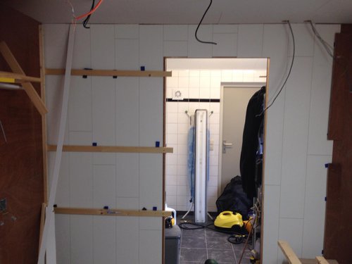

Af en toe zie ik wel eens iets voorbijkomen over laminaat aan de wand. Zelf zit ik er aan te denken ipv de grote C*ndo wandpanelen.
Is er hier iemand die daar al ervaring mee heeft ?.
Bestaat die laminaat nog die met clips vastgezet moest worden ?
Het gaat om een (groene) gipswand met raggels.

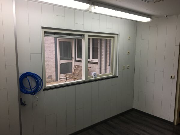

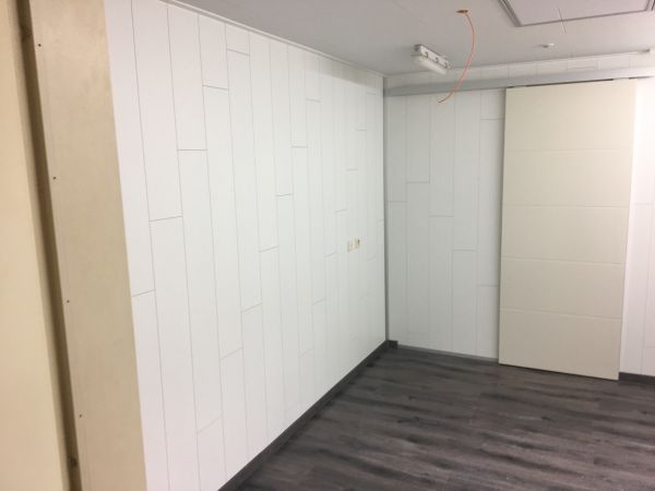

Lang geleden, maar toch een reactie omdat ik het net pas af heb. Door omstandigheden heeft eea een tijdje stil gelegen.
De wand toch maar eerst bekleedt me 9mm triplex ipv gipsplaat.
Wat ik dan doe bij de grotere wanden is dat ik de planken eerst op de grond in elkaar zet tot ze de complete wandhoogte hebben (max. 3 stukken). Aan de achterkant even op de naden fixeren met een stukje gaffer tape. Zo maak ik een plank of 10 klaar.
Vervolgens een paar dotten siliconen/montagekit combi. Dan de eerste plank vastzetten, met een stukje hout klemmen tot hij vastzit en dan de volgende planken er bij aan zetten en opletten dat het niet bol gaat staan, eventueel een lat met spietjes er overheen zetten.
In het begin had ik wat schrik voor eventuele krimp-rek maar een kennis van me heeft het al jaren in de huiskamer / keuken zitten, en blijft mooi.
