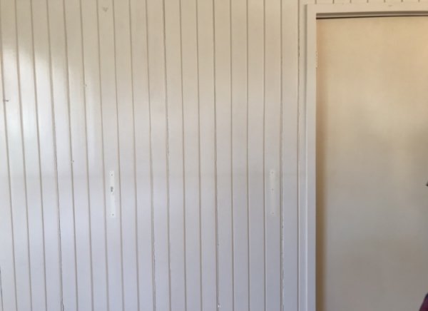

In mijn woning is lambrisering aangebracht in de woonkamer (zie foto). Ik wil dat graag behangen omdat ik het zelf echt niet mooi vind. Hoe kan ik dit doen? Mijn budget is klein.

Voor het behangen heeft u een redelijke vlakke wand nodig, de groeven tussen de planken werken hier niet erg aan mee.
Een gipsplaat op de wand zetten/schroeven, zodat deze vlak wordt.
Schroefgaten en naden dicht zetten.
Of de bestaande lambrisering verwijderen.
U kunt de gipsplaten (neem wel 12.5 mm dik) ook op de lambrisering vastzetten met Hi-Tack kit. Scheelt een hoop schroefwerk en gaatjes stoppen. De bovenrand kunt u afdekken met een hoeklijst van kunststof of hout, ook met dezelfde kit. De gipsplaten kunt u behangen of met een schrobvaste muurverf afwerken.
