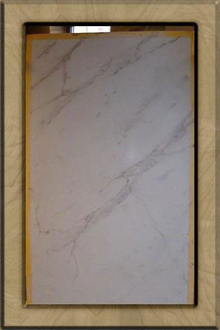

Ik wil binnen kort op mijn muren een gemarmerde lambrisering aan brengen.
Enige marmer ervaring heb ik wel, maar dit waren altijd op losse platen, die ik dus plat neer kon leggen en zo dus geen last van "zakkers" had en met de verdas kwast nog mooie zachte overgangen kon maken.
Hoe anders moet ik nu te werk gaan, tips voor soort verf of ondergrond of andere techniek?
En als ik het wit grijse marmer (carrera?) zou willen (ben er over de marmer soort nog niet uit) werk ik dan met wit en zwart of kan er ook een vleugje van een andere kleur door?

Gezien je wat marmerervaring hebt zou ik je eerst willen vragen op welke manier je gewoonlijk werkt, dat is te zeggen, op acryl- of oliebasis?
Dan kan ik je beter sturen in een voor jou gekende techniek.
Jiskefet
Hoi,
De meeste ervaring heb ik met olie verf op plat liggende panelen .
Heb ook wel eens met acryl verf gewerkt, droogt veel sneller, waardoor het verdassen wat lastig ging, weet ik nog te herinneren, maar misschien is het nu juist wel een voordeel om op een muur te gaan marmeren dat het sneller droogt?
Ik hoor graag van je,
Willem
Mwdecor
Verfadviseur
Een witte imitatiemarmer, zelfs in olie, is goed te plaatsen in één bewerking. Door het toevoegen van wat siccatief aan de glacis is het meestal binnen de 24 uren handdroog, te vernissen na één week. Dus dat is neem ik aan haalbaar. Met acryl bereik je nooit het effect van olie.
Het glazige aspect is heel belangrijk bij witte marmersoorten.
Dus : muur voorbereiden, dat is te zeggen: grondlaag, uitplamuren, schuren, tussenlaag, aflakken met een witte satinlaag. Alles goed laten drogen.
Marmer wordt in panelen geplaatst, dus ook jouw verfwerk dient dit te respecteren. Werk per paneel met een andere richting van de hoofdpartijen.
Glacis maken met gebleekte lijnolie of beter nog , papaverolie, en daar titaanwit aan toevoegen. Dit is je opzet over de witte satinlaag.
In de nog natte opzet de hoofdpartijen schilderen met glacis aangekleurd met lampenzwart en titaanwit, je bekomt een heel vaag grijs die je laat versmelten in de witte opzet door luchtig te dassen in achtvorm met een oliedaskwast.
Spat nu eens met wat wasbenzine in de hoofdpartijen om alzo een glazig aspect te bekomen.
Laat alles nu een uurtje aantrekken, en maak dan met glacis, titaanwit, lampenzwart, gebrande omber en ultramarijnblauw verschillende grijstinten.
Met deze tinten schilder je verder de hoofdaders en fijne adertjes. Hier en daar wat optoetsen met puur omber en glacis om de dieptes te creëren.
Luchtig uitdassen, nog eens spatten en laten drogen.
Werk paneel om paneel, want je dient af te tapen om netjes te werken.
Na een week kan je vernissen met een PU vernis om het geheel te beschermen.

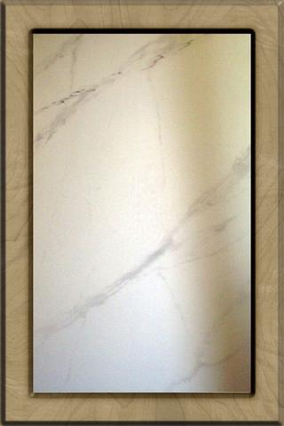

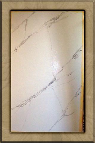

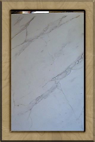

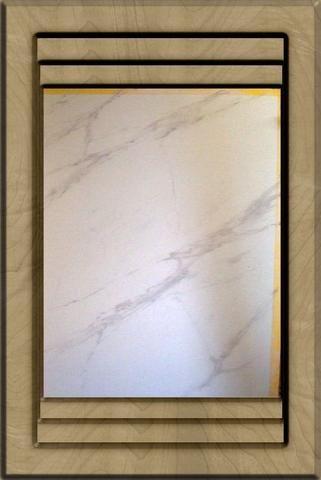

Ik ben ondertussen eens vlug m'n atelier binnengesprongen en vlug een stukske wit-grijs marmer geschilderd zoals je hoogstwaarschijnlijk voor ogen hebt.
Het stappenplan met foto's en kleurenpalet kan je hier zien:
Stap 1
Stap 2
Stap 3
Stap 4
Stap 5
Stap 6 - afgewerkt

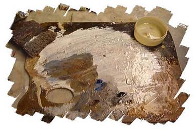

Kleurenpalet
Ik heb telkens gedast tussen de bewerkingen en met een korte (weinig olie, veel terpentijn) glacis gewerkt.
