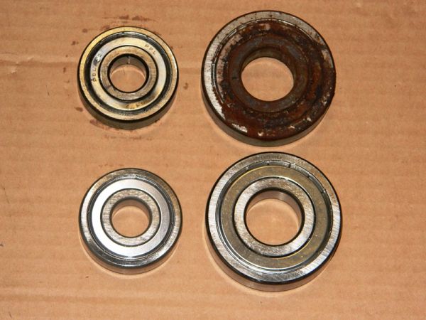

Ik heb de twee lagers vervangen. Zonder uw uitleg had ik er heel wat langer over gedaan. In totaal was ik nog geen uur bezig met het vervangen ervan echter het schoonmaken van de binnenzijde waar je ineens bij kan komen koste me zeker twee uur extra. Wat blijft er veel zeep achter buiten de kuip. Ook alle roest achter de kuip wat afkomstig was van het grote lager heb ik volledig kunnen verwijderen.
Hieronder zie je de oude en de nieuwe lagers. Het kleine lager was nog redelijk goed maar van het grote lager was niet veel meer over. Dit was dus de boosdoener van het gierende geluid bij het centrifugeren.

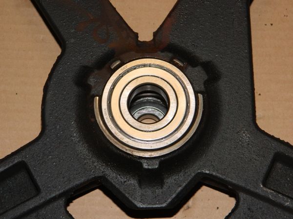

Hier zie je de nieuwe lagers gemonteerd in het lagerkruis. Het kleine lager is ook te zien.
Inmiddels weer twee wasjes gedraaid. De wasmachine draait weer als een zonnetje.
