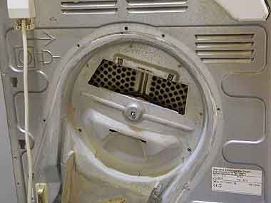

Lagers en viltringen vervangen Siemens wt74000 wasdroger
Dag,

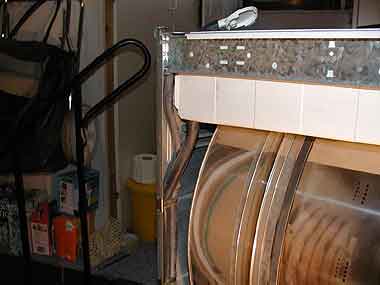

Hoe kan ik de voorste maar ook achterste viltring vervangen van deze wasdroger.
Nu 9 jaar oud, de voorste is weggesleten waardoor de trommel naar voren schuift en niet meer goed draait. Zal ik gelijk maar de aandrijfriem vervangen?
Het gaat mij erom dat ik niet verkeerd begin met uitbouwen.
Groet en ik lees het graag.
NB niet de viltring, maar een gebroken lager is de oorzaak.
Paul

Na het demontage van de wasdroger blijkt dat de achterophanging kapot is. :?
De opvang van de bolle as was versleten en kapot.
Op zich logisch als je negen jaar in de hitte zit.

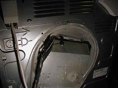

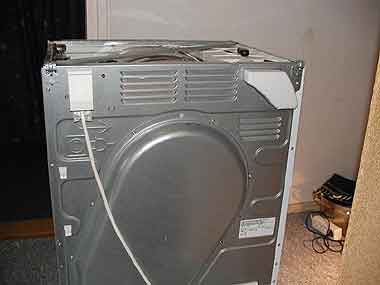

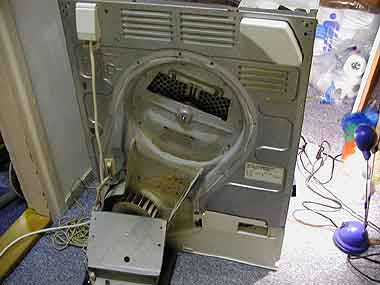

1. Achterkant voor demontage van de beschermplaat van de spiraal.
2. Links en rechts boven zit de achterwand vast met elk twee schroeven,
het kapje van de electra hoeft er niet af.
3. De achterwand kan er af zonder de ventilator te demonteren.
De aansluiting van het verarmingselement zit op de achterwand;
de stekers aan de binnenzijde.
4. Verwarmingselement moet eraf om bij de lageras te komen.
5. Beugeltje voor slangen kan er eenvoudig af. De inloop van het
condenswater hoeft niet los.

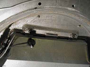

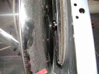

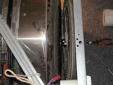

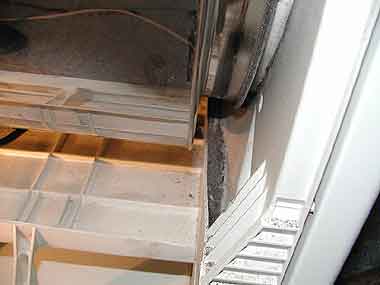

6. Onder de trommelrand is het vuil en 'slijpsel' van de viltting zichtbaar.

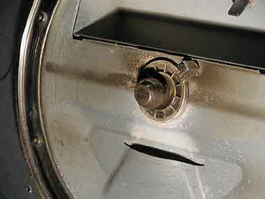

7. De kop van het lager zit aan de achterwand, de rest aan de trommel.
De stukjes van het lagerhuis liggen op de bodem.
8.

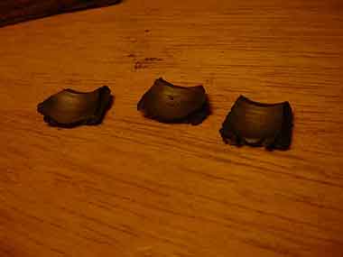

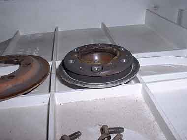

9. Het oude lagerhuis, de borgrand is helemaal afgebroken.
10. Achterplaat binnenzijde WT74000 met de houder van de koolborstel
en de kop van het bollager.

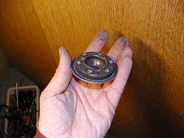

11. Hier hoort de kop van het lager met de as aan vast te zitten.
12. Afgebroken stukjes van het bol-lager.
13. Het gedemonteerde huis van het bol-lager.
14. De riem ligt er omheen en de achterwand is vastgezet op de
bovenhoeken middels het beugeltje van de bovenplaat.
15. Het nieuwe lager zit aan de trommel vast, nog zonder koolborstelhouder.
16. Asje is zichtbaar door de achterwand heen
17. Achterwand geplaatst en asje er door heen

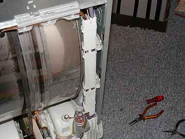

Detailfoto's

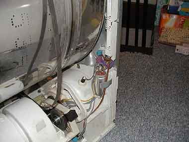

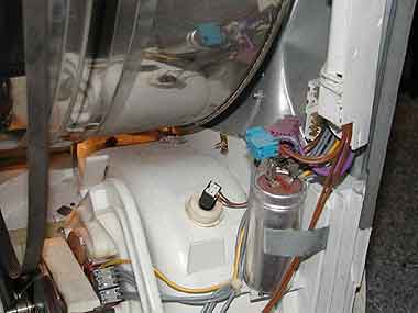

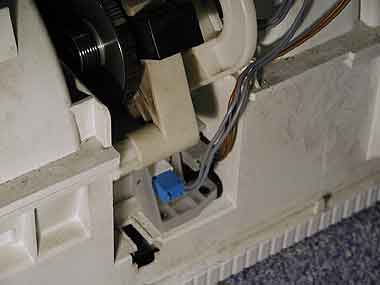

1. Rechterzijkant met motorhuis en waterpomp.

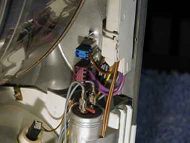

2. Aansluitingen van de draden voor het verwarmingselement. Doorvoer
door achterwand. Moeten los om achterwand uit te kunnen nemen.
3. Steker aansluiting tussen 220 snoer en printplaat. Los nemen, ook
de twee aarddraden!, om achterwand uit te kunnen nemen.

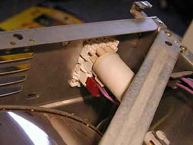

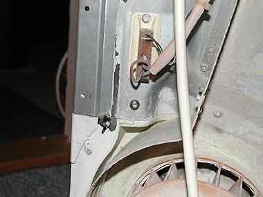

4. De unit van de verwarming zit met twee schroeven vast en aan de
onderzijde schuift deze over geleiders. Pas op met de draden.

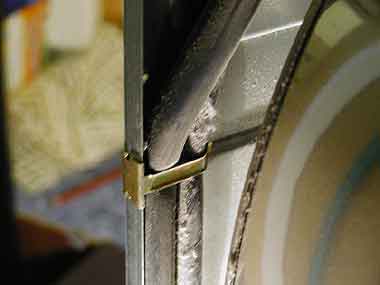

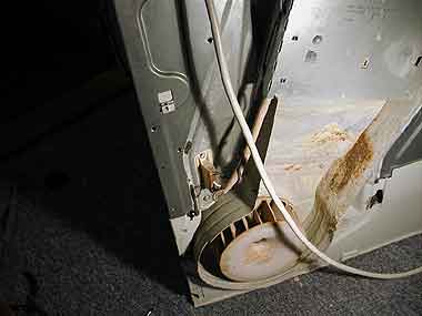

5. Beugels voor de afvoerslangen kunnen er afgeschoven worden om
de achterwand uit te kunnen nemen.
6. Kabelgeleider langs achterwand kan omhooggeschoven worden om
los te maken van achterwand.

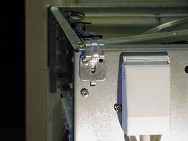

7. Met dit schroefje kan de aansluiting van het verwarmingselement
worden losgemaakt. De onderste schroef borgt de achterwand.
8. Losgenomen stekker van verwarmingselement. Doorvoer door
achterwand en de borgschuif van het motorhuis.

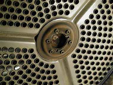

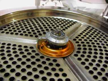

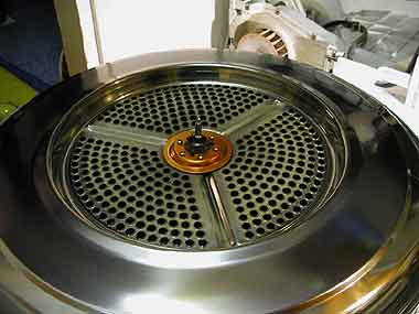

10. Lagerset en koolborstelhouder zitten aan de trommel vast.

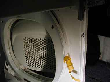

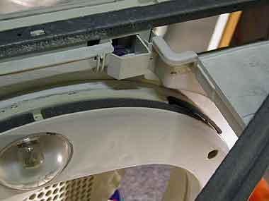

11. Schuimrubber onderlaag voor de viltring is opgeplakt.
12. Nieuwe viltring is geplaatst en de beschermstrook wordt nu pas verwijderd.
Zodat de viltring direct goed zit.

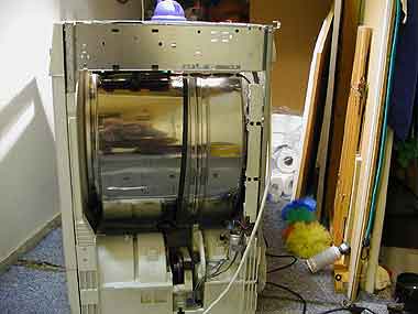

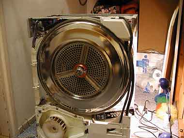

13. Trommel is terug en wordt ondersteund door passend boek om de as
op de goede hoogte te krijgen voor de achterwand.
14. Het verwarmingselement zit vast met het snoer, dus even ondersteunen.
Anders ook dat deel even losmaken.
Om kort te gaan, het is gelukt en de was wordt weer droog. :D
De viltring, de afdichting-voorzijde, en de lagerset is vervangen. De binnenrand van de trommel was aangekoekt met vuil. Dat heb ik weggepolijst met mijn dremelborstel.
De nieuwe viltring omgelegd en gesmeerd met de molykote.
De lagerset aan de trommel vastgemaakt, daarbij kwam ik een handje te kort. Het lager doorgestoken van binnen uit, asje pakken, de buitenring er overheen, wisselen van vingers, niet laten vallen, een van de schroefjes vast draaien en daarna de andere vijf. dan de houder die om de as komt met daarin een koolborstel die over de grote ring glijdt over de as geschoven, kan maar op 1 manier. Deze vastgezet met de dunne moer.
Daarna de trommel teruggedaan en even ondersteund met een passend boek en over de viltring geschoven.
De achterwand in de bodemplaat gezet en het asje van de lagerset doorgestoken en vastgemaakt met de dikke moer. Daarna de verwarmingsunit teruggezet.
De tweede keer heb ik ook de aandrijfriem om de trommel gedaan en het boek weggehaald. :oops:
Daarna de achterwand echt vastgezet, eerst aan de bovenkant en daarna de andere schroeven. Toen was het de beurt aan de aandrijfriem met de spanveer, alle stekkers (ook de aardingsdraden), de kabelgoot en de beugels om de waterslangen.
Daarna een testje gedraaid.
Dat ging goed, vervolgens de achterste afdekplaat, de zijwanden en bovenblad en klaar is klara.
pfff, maar wel tevreden. :wink:
