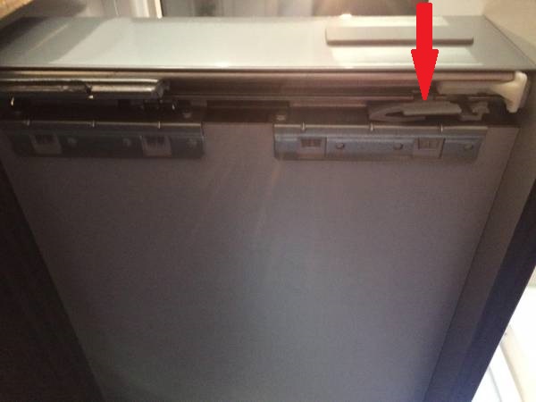

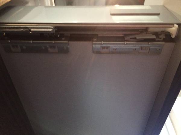

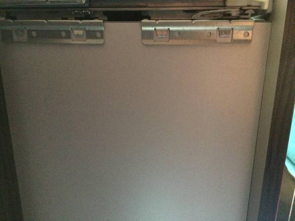

Iemand enig idee hoe ik dit soort laden kan verwijderen uit het badkamermeubel?
Vaak moet je de lade iets omhoog trekken tijdens het openen van de lade.
Dan komt de lade los van de rail.
Maar bij dit systeem, moet je de 2 lipjes aan beide zijdes (bij rode pijl) van de lade indrukken, en dan de lade naar voren trekken.
