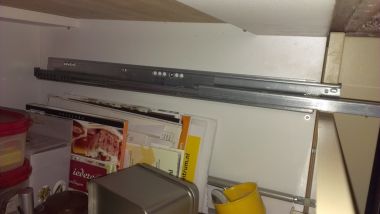

Onze keuken gebruiken we al een jaar of 8. De ladegeleiders gaan wat slijtage vertonen. Met name bij de zwaardere laden is de demping bij het laatste stukje sluiten verdwenen.
Vervanging is niet er lastig, wat schroeven en het is klaar. Lastiger is om de juiste geleiders te kopen, bestellen en thuis te krijgen.
Daarom mijn vraag: waar kan ik de juiste geleiders kopen? Is er een goede online winkel die op keukenmerk, type enz de juiste keuze kan bepalen?
Alvast dank voor jullie hulp, gr. Michael
Techno tim
Plaats eens een paar foto's van de ladezijkant en geleider en meet de diepte van de lade op.
Michael59
Beste Tim,
Dank voor je reactie. Bijgaand 2 foto's van de geleiders die in mijn keuken zitten.
Hoop dat de foto's wat duidelijkheid geven. Hou me aanbevolen voor tips en informatie, groet, Michael

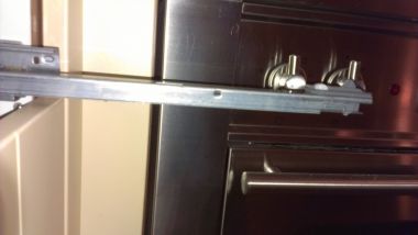

Volgens mij is het Blum, maar wel een oud model.
Maak ook foto ladezijkant . Google maar eens op blum tandem.
Michael59
Dank allen voor jullie reacties tot nog toe. TechnoTim vraagt een foto van de zijkant van de lade. Zie bijgaand resultaat:
Mogelijk dat dit nog wat meer informatie geeft, die ik kan gebruiken.
De informatie van Google voor "blum" & "ladegeleider" levert nog niet meteen een duidelijk beeld op. Nog maar eens verder kijken.
Techno tim
Blum tandem daar moet je op google.
Er zou op de geleiderail in het keukenkastje een merknaam moeten staan?
De laatste foto komt mij wel bekend over maar zeg mij nu even niets.

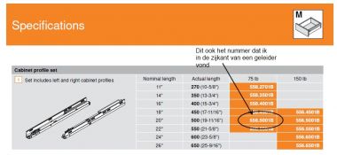

Denk dat ik het gevonden heb. Inderdaad Blum. Uit de catalogus onderstaand plaatje geplukt en ook een geleider uitgenomen en het correcte nummer gevonden.
Dank allen en via keukenonderdeel.nl lijkt nieuwe sets te bestellen.
