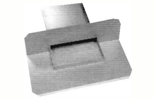

3) De nooduitloop
Er moet een nooduitloop gemaakt worden. Maar kant en klare nooduitlopen liggen bijna nergens. Een gat in de dakrand maken vind ik niet zo'n fraaie oplossing.
Misschien is het een idee om een extra kiezelbak te pakken, flap bijbuigen en zo'n 5cm hoger boven het dakoppervlak monteren? Andere suggesties?

3) nooduitlopen kan je halen bij een dakdekkers bedrijf of groot handel.
Of je maakt ze zelf van 20ponds lood

Ik heb wel eens gezien dat bij een zijuitloop geintregeerd een noodoverloop zit.
Je kan een tweede zijuitloop plaatsen hoewel deze eigenlijk te weinig afvoer geeft.
Ligt een beetje aan de grootte van het dak.
Van een haakse metalen zijuiloop kan je de plakplaat wel rechtmaken.

Enige lastige blijft die noodoverloop. Ik werk met diverse groothandels, maar niemand heeft zo'n ding in het assortiment. Maar er liggen weer wel loden kiezelbakken in de schappen. Dat is erg simpel buigen, denk dat ik dat maar doe.
Het dak wordt ong 20m2, is eentje van 6x8 dan genoeg als noodoverloop?
Wgb
Je zou plakplaat van 6x10 kunnen nemen. Maar geen idee wat officieel zou moeten.

Gewoon een afvoer nemen en deze 4 cm boven het nivo van de afvoer aanbrengen.
