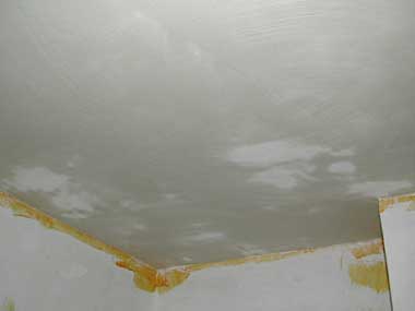

Vandaag was ik het echt zat aan het worden. Hopelijk heeft er iemand hier een geniaal idee zodat het werk wat verlicht wordt...
De situatie:
Huis van 1948, alles beton (vloeren/plafond). Nu zit er in mijn 2e slaapkamer op het plafond een laag die erg slecht is:
Ik probeer dit al een tijdje er compleet af te halen, maar alles wat ik heb geprobeerd werkt slecht of kost enorm veel tijd/energie:
- Krabben met plamuurmes
- Krabben met afsteekmes
- Krabben met verfdriehoek
- Verfbrander erop in combinatie met 1 van bovenstaand

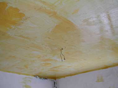

- 'Groene' afbijt (heel het plafond), 48u gewacht, krabben
- Superafbijt met verfdriehoek (werkt wel, maar veel tijd/zin/energie etc nodig)
- Vlakschuurmachine met groffe korrel
- Boormachine met staalborstel (slecht idee!)
Nu werkt het met de superafbijt en verfdriehoek het beste, maar kost het dus veel tijd en energie (om maar niet te spreken van wat voor ***klus het is).
Nu hoop ik dat er iemand een ander idee heeft om dit aan te pakken. Anders moet ik toch maar mijn blik op oneindig zetten en gaan... tot zover mijn polsen dat prettig vinden.
