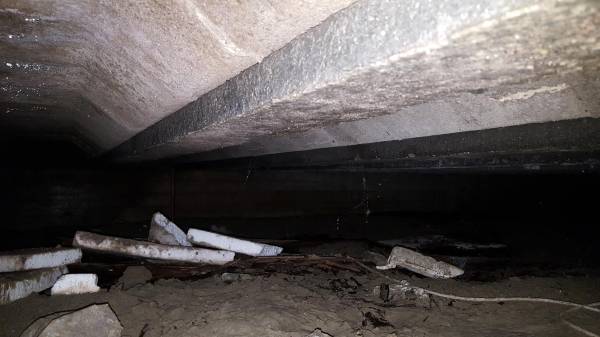

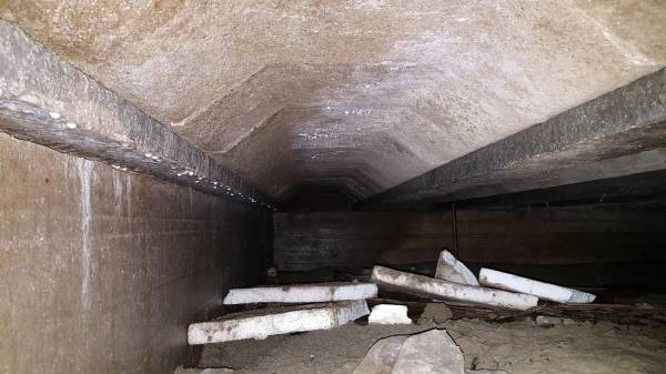

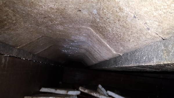

Kwaaitaalvloer of niet? Plan voor kruipruimte isolatie
Beste medeklussers,
Ik ben momenteel bezig met het maken van een plan voor kruipruimte isolatie. De kruipruimte onder mijn huis is erg vochtig.
Vroeger zijn er bepaalde typen 'risicovloeren' geproduceerd, waaronder Kwaaitaal.
Mijn vloer lijkt wel op zo'n vloer maar ik weet niet zeker of het er ook één is.
Kan iemand van jullie dit type vloer herkennen op de foto's? Ze zijn niet heel duidelijk, excuses daarvoor. Het huis is gebouwd in 1974.
Alvast hartelijk dank voor jullie reacties!
Hartelijk dank voor de reactie. Ik heb te maken met een vrij vochtige kruipruimte en overweeg een eventuele isolatie. De luchtvochtigheid is er rond de 70%, in huis 46%. Het kruipluik is ook altijd vochtig (druppels hangen eraan).Op de foto is het beton zichtbaar. Dit is eigenlijk constant vochtig. Is dat op termijn schadelijk? Het grind kun je op sommige plekken lospeuteren.
