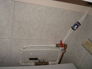

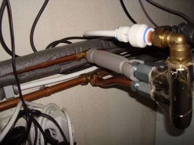

Ik heb recent deze materialen toegepast van zonneboiler en CV naar wasmachine (10 mm)
Uit 1 stuk getrokken van zolder naar benedenverdieping, materiaal verwerkt prima, afsnijden en steunbus plaatsen en in de fitting drukken, ook diverse kraantjes toegepast, prima ervaring opgedaan met deze materialen.

martien-tien
Mijn ervaringern zijn ook louter positief (al 5e badkamer en 11e keuken) wel goed afbeugelen want deze leiding is minder fijn buigzaam dan de veel gebruikte 16mm Deze raad ik d.h.z-ers .af zonder (dure!) hydraulische oerapparatuur, vanwege de vaak moeizaam aan te leggen koppelingen op d.h.z. wijze John Guest is ook bruikbaar met de gebruikelijke 15 mm knelkoppelingen. Gebruik wel de speciale kniptang want bij verkeerd afknippen ontstaan er problemen ! Zelfs te gebruiken ingemetseld alhoewel de koppeling niet in aanraking mag komen met cement (advies van de importeer die in Heerhugowaard zit) Heb de koppelingen 14 dagen (deels ingemetseld) laten zitten en geen problemen. Bij een druk boven de 2 a 3 bar niet gebruiken ! Dan gebruik ik de soldeerkoppeling met wartel en kom / kop verbinding
