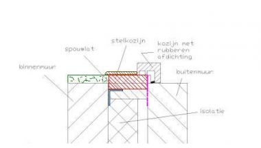

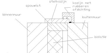

In onze nieuw te bouwen aanbouwen wil ik een drietal gebruikte kunststof kozijn plaatsen. Onderstaand mijn 1e idee voor de methode. Ik wil de spouwlat met hoekijzers vastzetten, en hieraan het kozijn vastzetten, waardoor het stelkozijn slechts een afdekkende functie krijgt. Kan dit zo, of zit ik helemaal verkeerd? Hoe ver moet ik het stelkozijn over laten steken? Welke materialen gebruik ik het best voor de spouwlat en stelkozijn? Hoe nauw moet de spouwlat passen (afdichten met pur?)?
Spouwlat en stelkozijn kan één ding zijn.
Stelkozijn circa één centimeter binnen de binnenmuur zetten. Voorzijde voorzien van een strook DPC folie van ca 10cm breed.
Zodra je met de binnenafwerking bezig gaat kun je de dagkanten afstuccen op het stelkozijn. Daarna aftimmerlat over de naad heen en klaar.
Vind je de lat te breed dan zou je een sponning kunnen maken in je stelkozijn zodat je wat verder kunt stuccen over je stelkozijn. Vind ik persoonlijk niet verstandig, aangezien de kans op krimpscheuren vergroot.
Je zou ook de hele dagkant uit kunnen timmeren.
