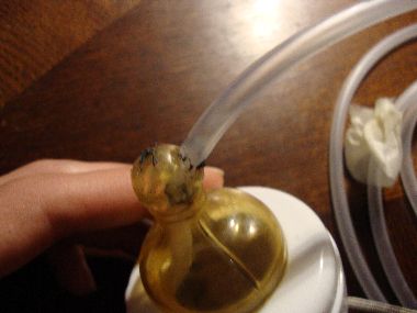

Ik ben op zoek naar een kit om kunststof af te dichten (tussen siliconen plastic en rubber). Heb al een universele kit geprobeerd, maar dat hecht niet zo goed en scheurt gewoon af.
Moet ook warmte bestendig zijn, tot 70, 80°.
Alle suggesties welkom.

Distillatie-kit, dient dus luchtdicht te zijn, het af te dichten gedeelte blijft tussen silicone plastic en rubber.
Geef eens precies aan, wat je nu af wilt kitten.
Want het is denk ik voor niemand duidelijk, wat nu het materiaal is.
Want tussen siliconen-plastic en rubber is een zeer onduidelijke aanduiding.
Mantrixx
Het af te dichten gedeelte is tussen siliconen slang en rubberen fixatiestuk.
Er is een gaatje gemaakt in het rubberen fixatiestuk waardoor de siliconen slang gaat en om het luchtdicht te maken dient dit gedicht te zijn.

Het lijkt me tijd voor een foto van de plek die afgedicht moet worden.

Het probleem is dat er niets hecht op siliconen, ook vulkaniserende tape en aluminiumtape niet.
Plaats nou die foto eens even.

Ik heb alles uit elkaar gehaald, maar je ziet wat ik bedoel.
Te dichten gedeelte tussen rubber en siliconenplastic, moet luchtdicht zijn.

Waarom vervang je de speen niet. Zet een bijvoorbeeld een koper plaatje in de deksel met een tuitje erop gesoldeerd voor je slang.
Wat jij voorstelt wordt nooit wat.

Ik denk dat best wel lukt met veel siliconenkit.

Innotec lijmkit?? is hitte bestendig, blijft enigszins flexibel, en hecht nagenoeg
op alles, het gaat dan om de zwarte lijmkit, zijn ook van andere fabrikanten
te verkrijgen, maar 1 tube is niet goedkoop :wink:
