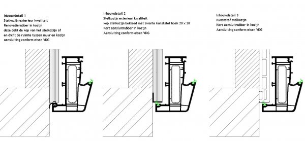

Wij willen kunstof kozijnen plaatsen, oude houten eruit slopen en dan wil ik stelkozijn plaatsen. Ik krijg kozijn met een aanslag van 2cm. Nu heb ik een aantal vraagjes waar en welke maat compriband moet ik gebruiken. Ik neem waarschijnlijk stelkozijnen van 90 breed en 15mm dik. Moet ik ook comriband plaatsen achter het stelkozijn? (Tussen muur en stelkozijn) en op de kopsekamt van het stelkozijn? En moet er ook nog een compriband geplaatst worden rond om het nieuwe kozijn? En ik de aanslag van het kozijn zit meestal al een rubber toch?
