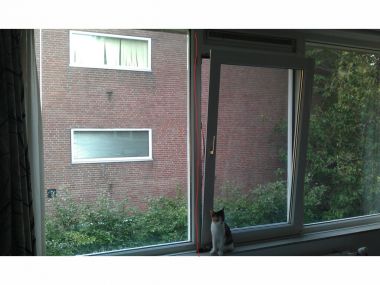

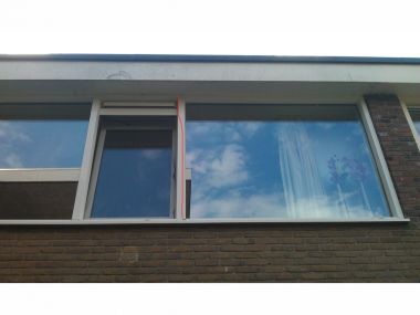

Even nog voor een betere beeldvorming.
De nieuwe tussenwand komt bij het rode lijntje (bij de kat).
Dat proviel is nu nog te smal voor een tussenwand tegen aan te plaatsen.

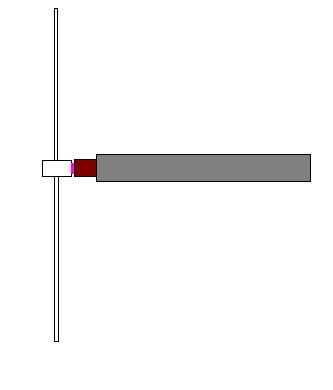

Dit wordt bij kantoren vaak gedaan. Ik zou het zo doen:
Je maakt een normale tussenwand, en ter plaatste van de aansluiting maak je die wat dunner. Bijvoorbeeld door een houten balkje tegen het kozijn aan te sluiten met compriband of dubbelzijdig tape. Op die manier is het later ook makkelijk te verwijderen.
