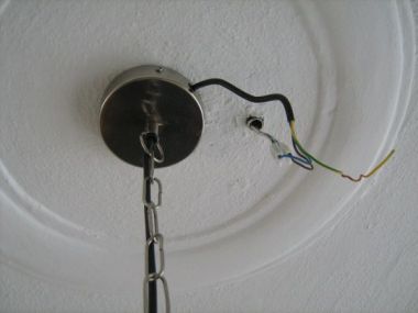

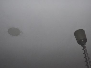

Jullie nogmaals bedankt. De draden die uit het plafond komen zijn inderdaad te kort om in die afdekkap geplaatst te worden. Het zijn van die stugge draden. De lamp zat eerst excentrisch (niet in het midden van zo'n rozet) en nu snap ik wel waarom, maar ik wil die lampen (Het gaat om twee lampen met hetzelfde probleem) precies in het midden van die rozet hebben en een witte kabelgoot op een wit plafond leek mij toch mooier, vandaar de vraag.
Hoe ik het heb gemaakt? Het gaat om het verplaatsen van lampen, ik heb al aan de draden getrokken (niet te hard!) die uit het plafond komen, maar daar zit geen extra lengte in, ik moet dus een verbinding maken (Is al gemaakt door die kroonsteentjes) en wil die zo min mogelijk zichtbaar hebben, vandaar de gedachte (Door niemand van jullie bevestigd, m.a.w. ik zal dat niet doen) isolatietape te gebruiken.

Niet helemaal zoals het hoort maar als je vanonder de lampvoet voorzichtig schuin naar de buis of centraaldoos boort, dan met een stuk draad de kabeltjes door het gat trekken en je ziet er niets meer van.
Hier heb ik hetzelfde gedaan om de lamp boven de tafel te krijgen.
Met een lange 12mm boor het lichtpunt 50 cm verplaatst.

Ben vandaag voor de foto in het huis van mijn dochter geweest (Het is voor haar) en gedacht (Misschien is het nog erger dan isolatietape alleen). Stel dat ik die blauwe draden aan elkaar zet en die draden in het smalste/kleinste kabelgootje stop (Dat kan ik, ik hoor eigenlijk niet op klusidee, ik kan niet veel, maar wil wel) en dat met die andere draad ook doe, dan heb ik twee kleine kabelgootjes naast elkaar (10 centimeter lang?) in plaats van zo'n grote waar een kroonsteentje in zit. Dan komen die draden toch niet tegen elkaar aan!
Ik heb naar die connectoren gekeken en die zal ik wel bij een bouwmarkt kunnen kopen, want klopt het dat het dan een kwestie is (met die speciale tang) om die draden min of meer in zo'n connector dicht te knijpen? Dan past het in zo'n kabelgootje en zouden ze dan wel bij elkaar in één kabelgootje kunnen of kan het dan ook te warm worden (schreef iemand over dat isolatietape)
Dat de draden met de isolatie tegen elkaar komen is geen probleem, het probleem ontstaat waar je de draden aan elkaar maakt.
Doe je dat met tape of zo'n krimpconnector (een krimpconnector is bedoelt voro soepele kabel) dan maakt dat gewoon minder goed kontakt en dat zal op den duur alleen maar slechter worden.
Door slechte kontakten krijg je een overgangsweerstand en een overgangsweerstand betekend warmte en dat kan uiteindelijk problemen geven.
Wat je wel kunt doen is de blokjes van een kroonsteentje los van elkaar gaan knippen en die in een kabelgootje stoppen.
Vaak heb je dan wel alle ruimte in de kabelgoot doordat de blokjes dan een stuk kleiner zijn.
