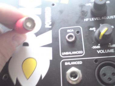

Goeden middag,
Ik ben een beetje dom geweest, ik heb mijn KRK RP-5 laten vallen, toen het kabeltje er nog in zat.
Wat er toen is gebeurt, het kabeltje is afgebroken waardoor er een pinnetje in mijn RCA ingang zit, waardoor ik er nu niet meer een nieuw kabeltje in kan doen,waardoor ik hemdus niet meer kan gebruiken, en dit is best wel een duur grapje.

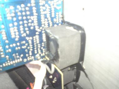

Dus, hoe kan ik er voor zorgen dat dit stukje pinnetje wat afgebroken is er weer uit komt , moet ik het uitboren, of toch (zie onderste plaatje) de achterkant van die ingang los maken(wat neit echt makkelijk gaat en ik wil niets slopen)
Graag jullie advies,
Groeten,
Een prutser
Een prutser :([
Even afwachten op een reactie van iemand die dit bij de hand heeft gehad.
Geen reacties dan zou ik het zelf zo proberen.
In het afgebroken pennetje een gaatje proberen te boren.
Gaat het pennetje mee draaien zou ik pech hebben en moet ik wat anders verzinnen.
Lukt het wel, dan in dat gaatje een parkertje schroeven.

Ik vraag me af of je er geen staafje koper op zou kunnen solderen.
Maak aan dat staafje koper of messing een heel klein druppeltje soldeer.
Doe daar een heel klein beetje soldeer vet aan.
Zet dat staafje op het afgebroken pennetje.
Verwarm het staafje koper/messing met een wat zwaardere soldeerbout.
De bedoeling is dat het kleine druppeltje gaat vloeien en aan het afgebroken stukje hecht.
Risico, als de druppel te groot is soldeer je de heleboel vast.
Als proef zou je het kunnen proberen aan de afgebroken stekker.
*wgb*
Het klinkt misschien gek maar met een luchtpistool lukt het soms ook, het pistool aan de zijkant van de pen houden en dan de volle druk erop, doordat de lucht aan de achterkant druk geeft kan de pen er uit schieten, geen garantie dat het lukt maar het proberen waard.
Het hangt ook af van de weerstand van de pen in de aansluitbus, een beetje wd40 o.i.d. er in spuiten voor het blazen is nog beter.
Ik heb zoiets een keer opgelost met een drupje secondenlijm op een metalen staafje (botte priem).
Hiervoor heb ik zo'n gel secondenlijm gebruikt, die vult een beetje. Eerst een soort plateautje gemaakt waar de priem op kon liggen tijdens het uitharden van de lijm. Heel voorzichtig drupje lijm op de priem, aandrukken, paar minuten gewacht en toen kon ik hem er uit trekken.
Je zou ook kunnen proberen om het apparaat open te maken (wat is het eigenlijk, een mengpaneel?). Vaak zijn deze RCA aansluitingen gewoon open aan de achterkant, dan kun je de pin er zo weer uitduwen.
Kijk eens bij een andere RCA (als die er in zit natuurlijk), misschien kun je daar al zien of hij open is.
Succes

Dat idee van solderen of lijm lijkt me een goeie optie om te proberen. Maar misschien eerst indd het paneel verwijderen zodat je via de achterkant erbij kan en em eruit kan drukken...
Succes
BTW, waarom gebruik je de andere (gebalanceerde) aansluiting niet... gebalanceerd is weer beter wat betreft storingen... en je hoeft niks open temaken ofwel te slopen, waar je bang voor bent.
Goed idee Csjah! Ik was geheel gefocused op het verwijderen van de afgebroken plug. Met de door jou genoemde oplossing kun je de monitor (ja, ja, ik had beter moeten lezen) zonder verdere reparatie gebruiken.
Een gebalanceerde ingang biedt natuurlijk alleen voordeel als je hem op een gebalanceerde uitgang aansluit.
Voor de duidelijkheid, het werkt natuurlijk wel als je in plaats van je RCA ingang die gebalanceerde gaat gebruiken. Hiervoor moet je dan de afgebroken RCA vervangen door een XLR.
Ja indd, dat werkt alleen als de uitgang van een apparaat waar je de monitor op aansluit ook gebalanceerd is, maar ik denk dat het voor hem weinig uitmaakt, aangezien hij al een Cinch aanluiting gebruikte. kwestie van een goede kabel solderen.
Maar je hoeft die kapotte cinch helemaal niet te verwijderen. Lekker laten zitten. gewoon die andere ingang gebruiken (jack of xlr)
