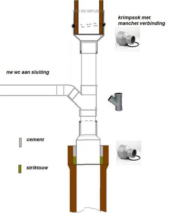

Zoals velen voor mij wil ik pvc aansluiten op gresbuis. Ik heb op het forum meermalen gelezen dat je dat het beste met een krimpsok in een gresmof kunt doen.
Wat ik niet begrijp is hoe kun je krimpen in iets? Je kan toch alleen krimpen om iets heen?
Hoor graag van jullie!

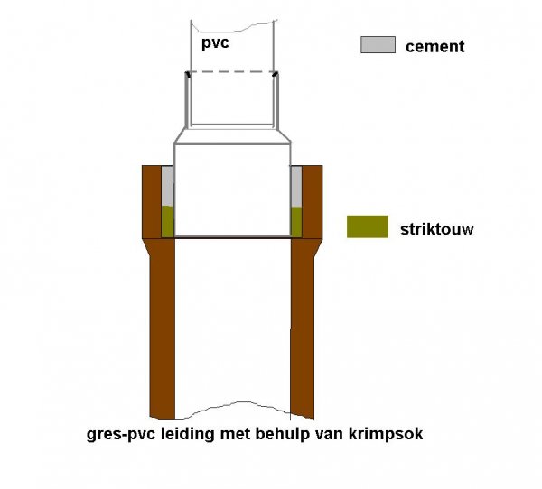

Het heet een krimpsok maar word gebruikt als verloop, ook de maat van de mof van het gres is een afwijkende maat.
Je zou er ook een sok in kunnen doen maar de maat daar van ia 125mm maar de volgende maat is 160mm
Dit gebruikte ik vroeger altijd misschien zijn tegenwoordig bij nieuwe gresbuizen speciale verlopen.
Hallo Henk, dank voor je snelle bericht.
Aa ok dan vat ik m. Ik ga niet krimpen maar verlopen met m'n krimpsok.
Nogmaals dank!
Op de tekening van henk is jijntouw en moffenkit te zien.
Proficiele handelaren zouden dit nog wel eens kunnen verkopen

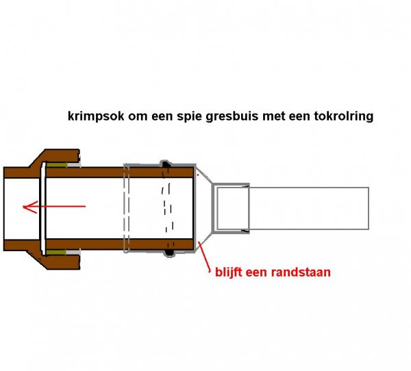

Beter blijft om een krimpmof(overgang-stuk) te gebruiken over het gres heen. Die zijn er in vele maten.
Gewoon het verdikte deel van de gresbuis afzagen met een haakse slijper, dan kun je daarna gewoon een krimpmof over de gresbuis gebruiken.
Toch is de oplossing met het krimptouw een goede, gezien de stromingsrichting van het water.
Bij gres op PVC is een krimpmof om de gresbuis weer de betere oplossing.
Kijk ik heb dat vroeger altijd zo gedaan, nu heb je diamant zagen en zou je een stuk af zagen dat kan maar waarom zou je zoveel werk op je hals houden terwijl het simpel kan.
Ook heb je met gemeente riool die sommige nog van gres zijn daar moet je wel op de mof aan sluiten.
heb je een maat gres die de binnen maar van bv. 140 heeft daar kan je een steeksok in de gresbuis drukken en aan smeren met cement.
Ik heb even wat tekeningen van me op gezocht :wink:
Dat wil niet altijd sommige gres hebben een smalle binnen maat.
en een sok kan je mooi aan strikken zodat deze goed vast zit.
