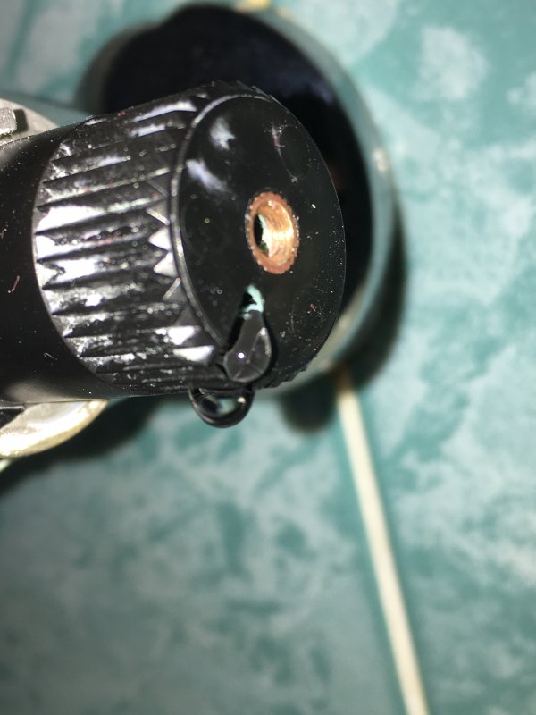

Mijn Grohe-kraan is 8 jaar oud. Ze lekt aan de thermostaat. Ik heb er het kapje afgehaald, en een foto gemaakt : het water lekt echt uit dat gaatje in de kop van de thermostaat. Ik heb de kraan uiteen gehaald, en alles mooi opgekuist, ontkalt ... Resultaat blijft hetzelfde. Iemand enig idee hoe het komt dat de kraan juist op die plaats lekt ? Wie mij kan helpen zal ik eeuwig dankbaar zijn.

Ik heb de kraan uit elkaar gehaald, ik voeg even een foto bij van de thermostaat. En inderdaad, toen ik de thermostaat uit de kraan haalde, bleef er in de kraan een rubbertje achter dat stuk was. Maar ik zou echt niet weten waar er dan een nieuw moet komen ?

Ik denk dat je een complete cartouche moet hebben want voorste stuk is stuk.
Ok zo is het helemaal duidelijk ! Ik probeer eerst even die "zwarte ring" te voorzien, juist waar het rood streepje komt. Als dat niet lukt, dan wordt het een nieuwe cartouche.

Ik denk niet dat dit lukt je hebt juiste ring niet want die was stuk.
Beter direct een compleet nieuwe in doen dan geeft ie ook weer goed warm water.
