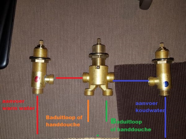

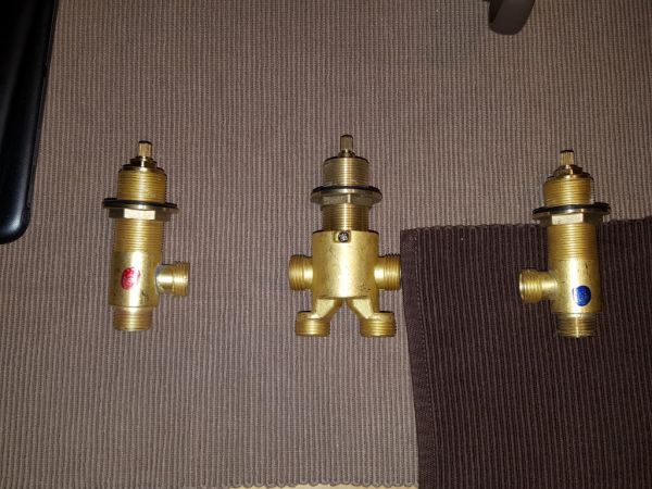

Van mij Jaquizzi was een kraan kapot , nu heb ik nieuwe besteld , maar vraag me af hoe deze aan te sluiten.
Links en recht is de watertoevoer , de middelste is de kraan om te kiezen naar de handdouche of om het bad vol te laten lopen.
Van de toevoer kranen , gebruik ik de onderste aansluiting voorde toevoer of de zij-aansluiting?
Sluit ik het warm en koud water op de middelste kraan aan op de zij-aansluiting of de onderste aansluiting?

Zit er geen tekening bij dan??
Maar meestal worden dit soort kranen zo aangesloten.
Nope , nergens een stukje papier met uitleg te vinden ..... zal de chinees er wel vergeten in te stopen zijn :roll:
Super bedankt voor je uitleg en de moeite met de tekening!
