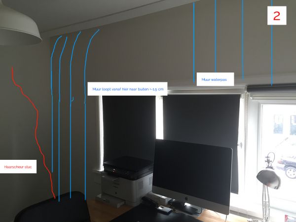

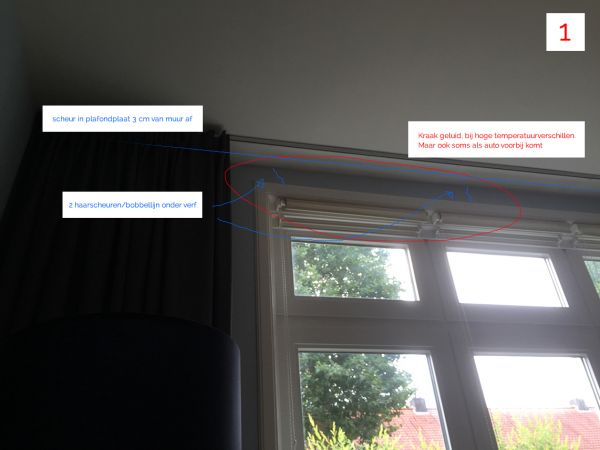

Sinds de zomer is ons raam(kozijn of daarboven) op foto 1 wat aan de linker bovenkant gaan kraken. Waarschijnlijk door de temperatuur. Ook zit er bij het plafond een scheur over de breedte, ongeveer 3 centimeter van de muur af. 2 Kleine haarscheurtjes zijn ook aangegeven. Na irritatie ben ik toch een beetje de muur af gaan scannen en op het volgende gekomen:
Op foto 2 zie je de bovenverdieping ten opzichte van foto 1. Hierbij staat de muur aan bovenkant een beetje naar buiten gedrukt. Dit is vanaf de vloer (+- halve meter). 1,5 cm verschil. Waar het naar boven toe steeds meer buigt tov onderen. Dit is alleen aan de linker zijde van deze gevel. De andere kant (dus rechterkant van het raam) loopt waterpas.

Wat is de opbouw van de muur?
Loopt de muur bol of alleen het stucwerk? Was het eerst vlak?

De muur loopt begaande grond meer naar de kamer toe vanaf het midden. Waar het dus op de 1e verdieping (zoals foto 2) van de kamer weg loopt. Onderaan begaande grond loopt het gewoon waterpas tot middenhoogte muur.
Ik weet dus niet of het alleen het stucwerk is of niet. Ik woon er pas 1 jaar en het is altijd scheef geweest. Stucwerk bij foto 2 (bij haarscheur) klinkt hol in de hoek waar het scheef is.
Een spouwmuur van metselwerk waarschijnlijk dus. Als die bolling in het metselwerk gekomen zou zijn, zou deze muur flink gescheurd moeten zijn. Je hoeft je wat dat betreft dus geen zorgen te maken.

Elk huis heeft zijn eigen geluid. Materialen werken nu eenmaal door temperatuursverschillen. Meestal kan dit geluid geen kwaad. Iets eraan doen kan wel eens erg lastig zijn.

Heb inmiddels ontdekt dat het kraken van de raamventilatie komt. Deze zit niet helemaal goed gemonteerd. Waardoor hij te strak tegen het kozijn komt op sommige punten. Met het uitzetten van het kozijn veroorzaakt dat soms geluid. Ik heb er een klein strookje EPDM (dakdekkingsmateriaal) tussengeschoven en het gekraak lijkt verholpen.

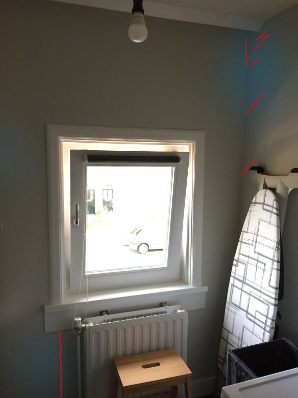

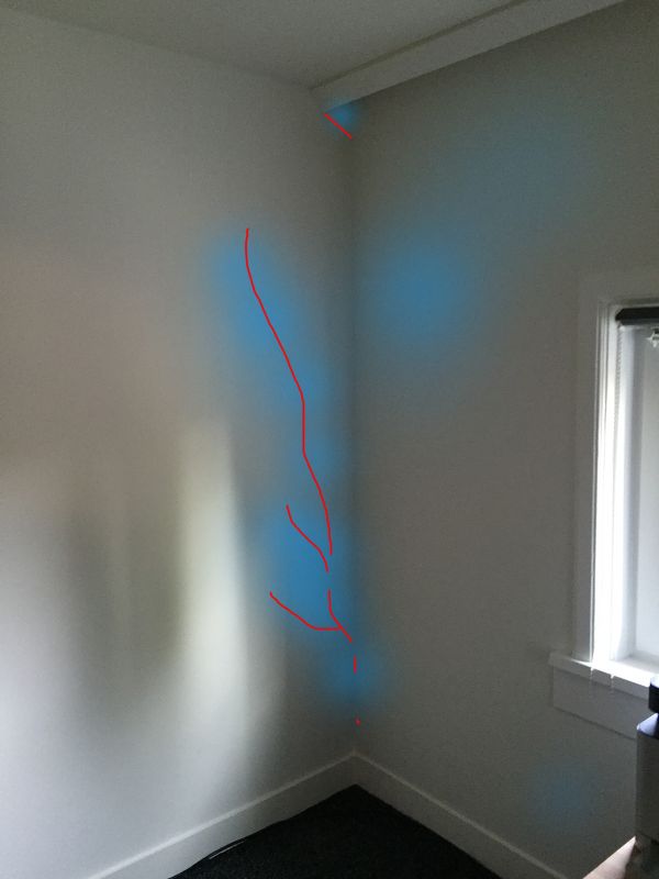

Ik heb even betere foto's gemaakt. Waarbij rood nu haarscheuren zijn, blauw waar het stucwerk hol klinkt.
Hiervan zijn de scheuren pas recent ontstaan
Hiervan is de scheur er al wat langer maar is hij er boven in het hoekje bijgekomen

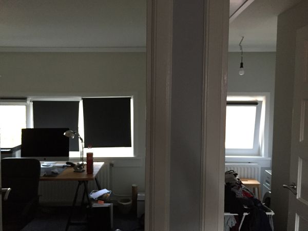

Aan te geven dat de kamers naast elkaar liggen.

Ik denk dat het wellicht met de houtbalk te maken heeft die er loopt. Of dat de belasting daarop te zwaar is. Of zou je dan grotere scheuren verwachten?

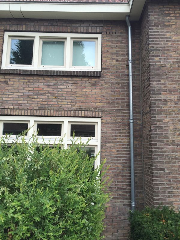

Als het stucwerk los zit op de plek van de scheuren, is het te verwachten dat alleen het stucwerk gescheurd is. Check ook buiten of er scheuren zichtbaar zijn op dezelfde plek.
Oplossing zou dus wel eens kunnen zijn om opnieuw te stucen. Evt. met gaas erin.

Tijdens het herstellen, proberen uit te krabben. Kwam verder niet los. Scheur zat niet dieper als de haarscheur. Wel klinkt het dus een beetje hol als je er bijvoorbeeld met een schroevendraaier op tikt. (in vergelijking waar geen scheuren zitten)
Kan buiten niet kijken omdat de muren met scheuren grenzen aan de buren. (buur 1 gesproken en had geen last (maargoed kan misschien ook glasvezelbehang hebben oid) zal extra navraag doen.) Andere buur ga ik ook contact opnemen.
