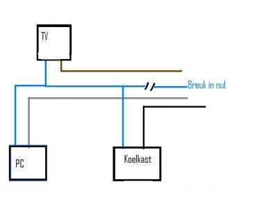

behalve dat het niet mag is het ook levensgevaarlijk
in geval van een zwevende nul staan alle opgestelde appartuur op 380 V
behalve gevonk , kanallen en ontploffende apparaten , vliegt de boel ook in de fik. :shock:
