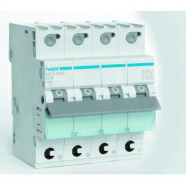

Ik heb een vraagje over het aansluiten van een WCD voor krachtstroom (380V) voor electrische (bouw)machines (zaagtafel, lasapparaat e.d.)
Bij de verbouwing van mijn huis is de meterkast vervangen en heb ik een 3/4" pijp met 5 VD-draden (geel-groen, blauw, 3x bruin gemerkt) naar de schuur gelegd voor een WCD. Nu is het tijd geworden om deze WCD aan te sluiten op de automaat in de meterkast, maar ik weet niet in welke volgorde de fasedraden moeten zitten.
Op de kracht-automaat (Hager MCS 616E / C16) staan de fases aangegeven met aansluiting 1, 3, 5 (nul is 7), en in de WCD L1, L2 en L3.
Nu is mijn vraag welke L van de WCD ik op welke aansluiting van de automaat moet aansluiten.
Deze heb ik:
Ter info: De automaat zit in dezelfde volgorde (via de ALS) op de hoofdschakelaar aangesloten (1 zit ook op 1 op de hoofdschakelaar, etc), maar ik kan natuurlijk niet zien hoe ze van de meter vandaan komen.
Dat is niet belangrijk maar voor het gemak zou ik eerst L1-1 L2-3 en L3-5 aansluiten. Dat is netter maar voor de werking maakt het niets uit. Als iets wat je er op aansluit b.v. een zaagmachine verkeerd om draat draai je in destekker L1 met L3 om. Dus het stopcontakt altijd intact laten.
Je maakt een nieuwe wcd en dan ga je het apparaat daaraan aanpassen?
De regel is simpel, zorg dat alle wcd-en een gelijk veld hebben in hetzelfde pand.
Pas dan pas je de apparatuur aan als het niet klopt.
Dus bij een nieuwe wcd pas je altijd de wcd aan aan het apparaat.
Nee, dat staat niet vast.
In een volledig nieuw pand ga je op allemaal hetzelfde veld aanbieden, links of rechts maakt niet uit.
Meestal zal je idd een rechts veld maken, maar daar is geen regel voor.
Ok, bedankt voor jullie snelle reacties.
Dit is het enige kracht-WCD dat ik in huis heb, dus ze zijn allemaal hetzelfde :mrgreen:
Maar dan sluit ik het nu zo aan als @$T het schreef, want op dit moment heb ik nog niets wat ik erop wil aansluiten. Het is alleen maar voor als ik in de toekomst apparaten aanschaf, dat ik niet per se gebonden ben aan 230 volts. En nu werd er toch een nieuwe groepenkast geplaatst en lagen alle plafonds open, dus nu had ik de kans om 380 naar de schuur te leggen...
Ik weet nu in ieder geval dat er niet echt een sandaard voor is, en dat ik gewoon moet uitproberen als ik een apparaat hier heb. Maar dan zal ik niet de stekker gaan aanpassen, maar de WCD. Anders moet ik ieder nieuw apparaat ook weer gaan aanpassen...
