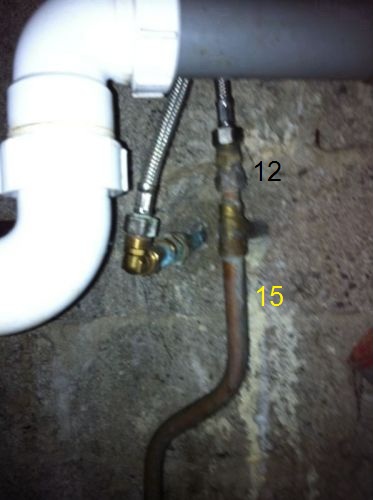

Ik wil graag een kraantje inbouwen in de rechter leiding voor de vaatwasser. Kan ik gewoon een T-stuk met aansluiting voor een kraan tussen de koperen leiding en flexibele stuk plaatsen? En wat heb ik nodig behalve een kraan (met beluchter), een T-stuk en tape? Vergeet ik wat?

Tussen de koperen leiding en flexibele stuk is 12mm
beter er onder een t-stuk 15x15x15 een muurplaat 15 x 1/2" en buis

Wat bedoel je precies met tussen leiding en flexibel is 12mm?
Kan het kraantje dan rechtsreeks aan de muurplaat bevestigd worden of moet hier nog een stuk buis tussen?
Gaat dus moeilijker dan ik dacht. Kan 't echt niet makkelijker?

Tussen muur plaat en t-stk komt een stukje buis

12 staat voor 12 mm koperbuis en onder het soldeer t-stuk zit 15 mm koperbuis

Is het trouwens mogelijk om een t-stuk met kraantje te plaatsen tussen het stuk van 12mm en het flexibele stuk. Dan heb ik namelijk niet te maken met gesoldeerde koppelingen.
Ingmar89
Ja die t stukken bestaan wel volgens mij.
Of ze bij de bouwmarkt liggen is een 2e.
Anders kun je een knel t stuk 15x1/2bix15 nemen, en er 2 st. knelverlopen 15x12 in zetten.(je houdt dan 2 st. knelring over)
