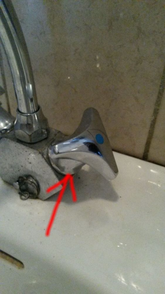

Ik heb bedacht dat ik zelf mijn lekkende kraan wel kan repareren. Helaas lukt het mij nu niet om de kraandop te verwijderen.
Ik kan het blauwe dopje er niet afhalen, de dop er niet aftrekken en kan hem ook niet doordraaien.
Heeft iemand tips of trucs voor mij??
Bahco of steeksleutel op het 6 hoekige gedeelte tegn het kraanhuis zetten en losdraaien.
Bedankt voor uw reactie! Heb helaas niet helemaal het juiste gereedschap, heb te weinig grip om het los te krijgen. Zal morgen even nieuw gereedschap halen!
