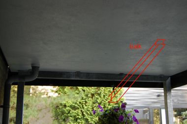

Onze woonkamer is op de 1e verdieping met een balkon van +/- 4 bij 2,2 meter er aan vast. Boven dit balkon zit nog een balkon met dezelfde afmeting, zie de bijgevoegde foto. De balkons zitten aan in kant in de muur en worden aan de andere kant door een stalen balk ondersteund.

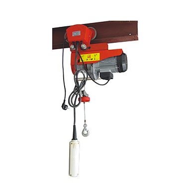

Wij hebben op de 1e verdieping een inbouwhaard aangesloten op de cv (kachel met watervat, prof-install met beveiling etc) en willen deze frequent gaan stoken. Het idee is om in de winter hout met een bak en kraantje op te takelen en vervolgens op te slaan op het 1e balkon. (hier kan ik ongeveer een halve kuub kwijt). Hiertoe wil ik een kraantje met loopkat kopen die over een constructiebalk dient te "katten". (2x t profiel) Deze constructiebalk wil ik bevestigen aan het plafond van het tweede balkon.
De balk zal ongeveer 70cm naar buiten steken en 1,3 meter naar binnen (1,3 meter raakvlak met balkonplafond). Ik wil de balk vastzetten met 4 of zes draadeinden van 8 of 10mm (doorboren door plafond en vastzetten met moeren). Of moet ik keilbouten gebruiken? De dikte van het 2e balkon is ongeveer 17cm hard beton.
Het kraantje met balk weegt ongeveer 55kg en er wordt maximaal 80-120kg gehezen.

Balkon:
Kraan:
Lijkt me geen probleem, tenminste wanneer die zes mensen niet tegelijkertijd op het bovenste balkon gaan staan.
Bevestig de loopkat niet in het midden maar zoveel mogelijk naar de zijkant.
De ophanging is aan de dunne kant, als minimum zou ik vier bouten M14 gebruiken aan de voorkant en vier stuks M12 aan de woningkant, gebruik hiervoor rvs bouten i.v.m. roest.
Chemische ankers kan ook, er is dan op de vloer van het balkon niets te zien en u hebt geen last van doorlekkend water.

De treksterkte van m10 is toch zat? Als er m14 in moet en 8 gaten,hmm dat is nogal wat! Of overschat ik dan de sterkte van dit soort moeren/draadeinden? Op zich zou dit toch ook berekend moeten kunnen worden? Overcapaciteit van de sterkte van 200% lijkt me veilig maar om 2000% overcapaciteit te hebben lijkt me overdreven. We praten hier hooguit over 150 kilo last (wel met hefboom,had ik maar beter opgelet op de lessen natuurkunde ...;-). Wat denken jullie hiervan?

Verzinkte bouten gaan roesten onder invloed van water en cement.
U werkt wel met een apparaat dat bij falen van de bevestiging (dodelijke) slachtoffers kan eisen, aan u de keus.
Kraantje met balk is 55 kg, zeg je net.
Een last van 120 kilo, dat is samen al 175 kilo.
In het ergste geval moeten de bouten aan het eind, vlak aan de rand van het balkon, het dragen.
Koppel aan het eind is 2 x 175 = 3500 Nm
Bij die laatste bouten, laten we zeggen 15 cm uit de rand, trekt er dus 3500/1,15 = 3043 N, -> 304 kilo aan.
En dan mag je geen rare dingen doen, niet iets meer laden, iets te wild in je bakje gooien, wind die het bakje laat slingeren e.d.
