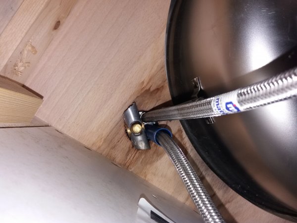

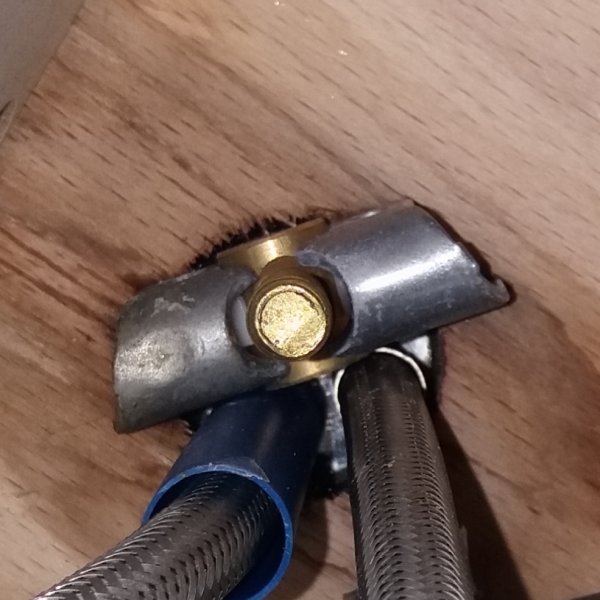

Hallo, sinds wij terug zijn van vakantie zit onze kraan losser in het aanrechtblad. Hij beweegt in zijn geheel mee met open en dicht draaien. Het is een huurhuis maar ik wilde eerst zelf proberen hem vast te zetten. Ik weet alleen niet welk gereedschap ik hiervoor nodig heb (zie foto).
Ik ben ook geen handige klusser, kan het ook waterschade zijn? Ik zie wel verkleuring in het hout op de foto. En zo ja, kan ik wanneer de kraan vastzit kit gebruiken om het meer waterdicht te maken? Of moet dan eerst heel het binnenwerk helemaal droog zijn?
Alle hulp is welkom, alvast vriendelijk bedankt!

Ik kan het op deze foto niet goed zien, maar is dit niet gewoon een bout? Oftewel met een doppenset/steeksleutel vast te zetten.
Waterschade lijkt me logisch tussen de kraan en je aanrecht zit meestal een rubberen ring. Als de kraan goed aangesloten zit op het aanrecht houd dit het water tegen. Als er speling is kan het water er natuurlijk makkelijk tussendoor.
Tap
Hallo, dank voor uw reactie. Ik heb de foto vergroot, het lijkt een gladde cilinder, ik zou niet weten wat er op past?
Er is ook geen rubberen ring, het leek alsof de kraan gewoon goed aansloot op het aanrecht

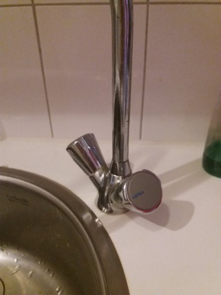

Ik vermoed dat je deze kraan van bovenaf moet vastzetten.
Plaats eens een foto van de bovenzijde.
Tap
Frank
Hm, je zou het uitstroomdeel even los kunnen halen om te zien of hier een schroef zichtbaar is.
