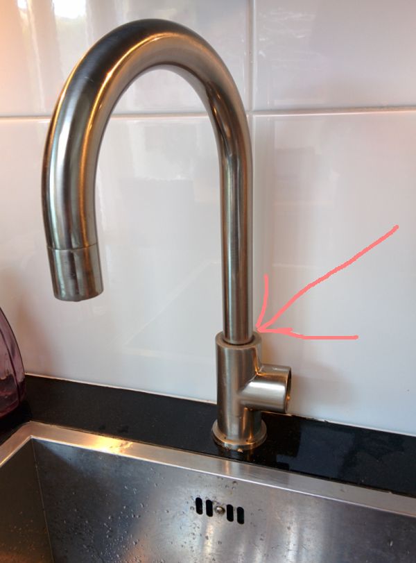

Onze keukenkraan lekt bij de zwenkarm.
Zie onderstaand plaatje bij de pijl:
De kraan is (volgens keukenboer) een 'newform xt 4325'.
Probleem is echter dat ik de zwenkarm er niet af krijg..
Er zit een klein schroefje aan de achterkant van de kraan. Echter als ik die verwijder zit de zwenkarm wel wat lossig, maar krijg ik hem er niet af. Moet ik soms brute kracht zetten?
Ik heb ook al even gekeken naar de cartouche; die dit rechts (op de foto is deze er af gemonteerd, dus niet zichtbaar). Beetje kalk, maar niet heel erg ofzo.
Maar als de cartouche iets lekt, komt het er toch niet aan de bovenkant bij de zwenkarm eruit?
Kan iemand me ietwat helpen bij dit probleem?

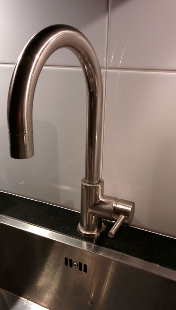

Heeft iemand een idee welk merk/type de kraan is, zodat ik gericht op zoek kan naar onderdelen?
In de eerste post had ik aangegeven dat het een newform xt 4325 was, maar nu ik goed kijk staat op de factuur alleen 'xt 4325'. (Newform had ik ws zelf erbij bedacht na googlen op xt 4325).
Anders moet ik een geheel nieuwe kraan kopen :cry:
Hier de foto: hopelijk is deze te identificeren!

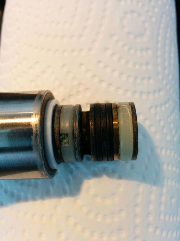

Waarschijnlijk is het rubbertje, dat onder op de uitloop zit versleten.
Dit moet vervangen worden.

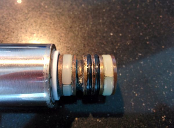

Tja, dat is nu precies het probleem: welk onderdeel moet ik hiervoor kopen? En: alleen rubber of de hele 'onderkant' die eruit gedraaid lijkt te kunnen worden.
Zie hier een foto van de onderkant van de zwenkarm:
bedankt alvast :D
Ga even bij een installatiebedrijf langs, die hebben zeer waarschijnlijk de o-ring zo op voorraad.
Soms hebben ijzerwarenwinkels ook wel dat soort ringen.
Het beste is om orginele o- ringen hiervoor te krijgen.
Dit omdat er heel veel verschil in de o-ringen zit, wat betreft formaat en dikte.
Te dik, en je krijgt de uitloop niet meer in de kraan, en te dun, dan lekt het weer.

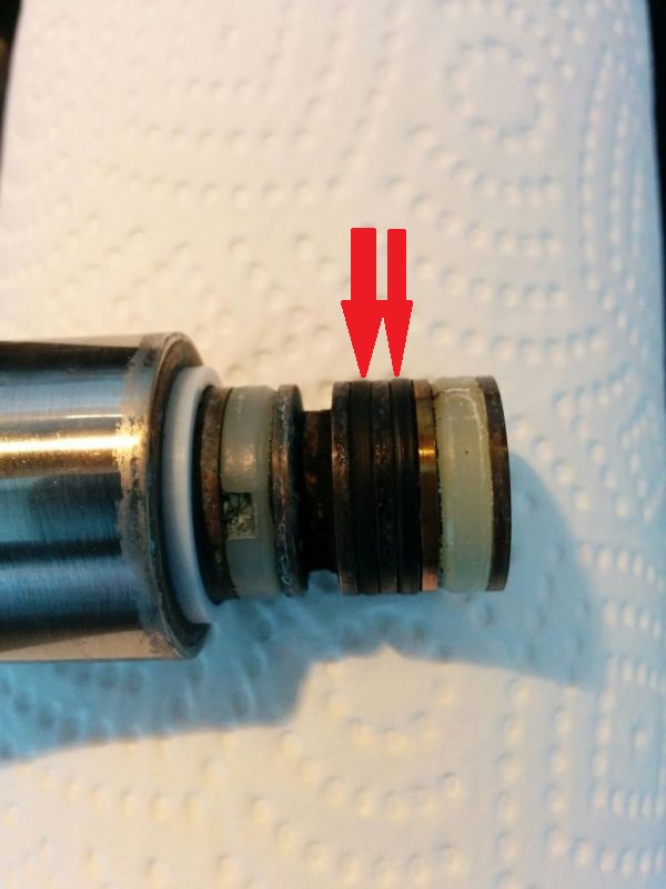

Deze twee ringen moeten vervangen worden.
Vervang dan eerst de ringen op de uitloop, en dan een beetje kranenvet of vaseline op de rubbertjes smeren.
Als je eerst vet in de uitsparing van de ringen doetm dan heb je kans dat de rubbers er uit gedrukt worden.
Top, ik heb na VEEL zoeken de juiste O-ringen gevonden..
Eerst bij Karwei, toen gamma, toen warmteservice en toen een lokale ijzerhandel (van rossum/zwolle) die wel de juiste ringen hadden.
De overige winkels hadden alleen ringen die te dik waren; dat zowel in de letterlijke dikte als de straal van de rand van de O-ring.
Met de te dikke O-ring kreeg ik de uitloop uberhaupt niet meer in de kraan (wat de poster hierboven al voorspelde ;)), dus het komt echt heel precies (de wel passende ring is slechts 0.5 mm ofzo dunner..)
Nu erop gezet en het ziet er zo uit:
Tot nu toe (2 dagen) lekt ie niet meer, dus iedereen bedankt voor het meedenken!
