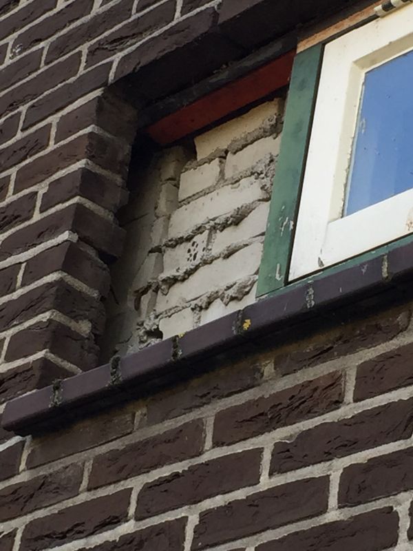

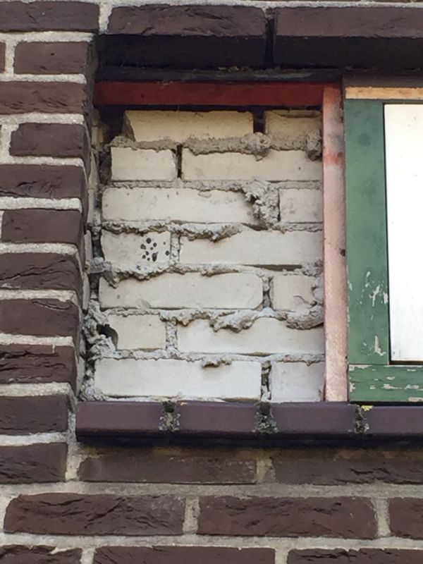

Het kozijntje in de badkamer is versmald tijdens de verbouwing van de badkamer.
Zoals op onderstaande foto's is te zien moet de buitengevel nog dichtgemaakt / afgewerkt worden. Hoe kan ik dit het beste met watervast verlijmd multiplex doen? Is dat een kwestie van rondom een balkje / klosjes maken en daar het plaatje op schroeven? Of moet de afwerking aan de zijkanten anders?
PS: is het verstandig om de linker 3 dorpelsteentjes te verwijderen, of is dit ivm afwatering juist handig?
Ik zou het dicht metselen, met een bij passende steen.
Dan wel de raamdorpels verwijderen.

Daar heb ik ook aan gedacht. Van een aanbouw heb ik nog wat gevelstenen over, maar die wijken net iets af en dat valt dus op.
Bovendien zit er recht onder dit raampje nog zo'n raampje in de garage, waarvan het linker deel dicht is gemaakt met hout i.v.m. een rookgasdoorvoer van de CV. In dat opzicht is het daarom denk ik mooier om het gat links van het badkamerraampje ook dicht te maken met plaatmateriaal en dit netjes te lakken (net als het badkamerraampje zelf, waar ik aan ga beginnen deze week).
Denk er bij dichtmaken met hout aan dat het een beetje moet ventileren erachter. De raamdorpelstenen zou ik laten zitten. Is netter en voor afwatering. Hou het hout 5mm los van de dorpelstenen.

Dus boven en onder een opening van 5 mm aanhouden?
Inderdaad. Aan de bovenkant zorgen dat er geen water in kan lopen. Vergelijkbaar met de bovenkant van het kozijn.
Zou dan ook wat fijn gaas voor de openingen maken, zo kunnen er dan geen insecten achter de plaat hun huisje bouwen.

Indien er multipaint o.g gebruikt wordt, de verwerkingsvoorschriften volgen, dus een naad van 10 mm aanhouden. Dan droogt de kopse kant ook weer op.
