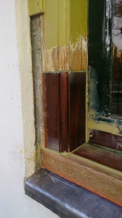

Waar/wat gaat het mis als ik een vuren houten kozijn
uitstuk met een stuk hardhout. Circa 10 cm lang.

Is goed te doen, zie geen probleem hierin, het zal het langer volhouden dan vurenhout, goed verlijmen en schroeven, en goed conserveren.

Ik was bang dat 2 verschillende materialen misschien te veel ten op zichten van elkaar kon gaan werken en dan op de lasnaad mogelijk zou gaan scheuren/loslaten.

Klopt, liefst dezelfde houtsoort gebruiken.

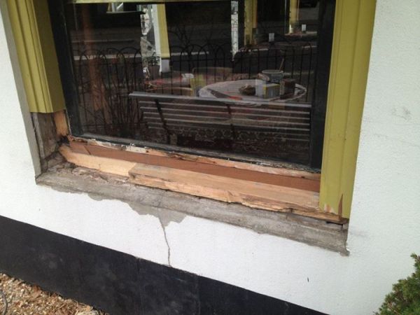

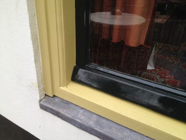

Recent voorbeeld van renovatie bedrijf.

Vuren is zo afgrijselijk ongeschikt voor een kozijn dat ik het nadeel (wellicht mettertijd een naadje op de 2 houtsoorten, is te voorkomen met een ms-polymeer kit) op de koop toe zou nemen.

Het is een vuren kozijn wat al 40 jaar zit en in de stijl een rot stukje heeft.
Kan denk ik menig hardhouten kozijn een voorbeeld aan nemen.
Oorzaak rotte stuk:
Ruit is in een U-ijzer geplaats, 1e kit is ondertussen hard geworden en water sijpelde dus via het U-tje richting stijl.
