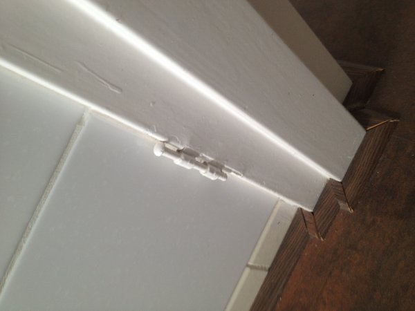

BEste mensen,
De vorige bewoner heeft de keuken deur eruitgehaald en die wil ik Voor de winter terugzetten ivm ijskoude keuken. De deur heb ik nog, maar ik zie dat het onderste scharnier aan het metalen kozijn (weet niet precies wat voor metaal helaas) kapot is. Het onderste "ringetje" ontbreekt.
Ik denk dat de deur er misschien t
och wel in terug te hangen is, maar zo niet; kun je zo'n ontbrekende ringetje gewoon erop terug laten lassen of moet je met grovere herstelwerkzaamheden rekeningen houden ( en zo ja, welke, hoe kan dit gemaakt worden?)
Zie svp de foto ( de vastgeschilderde pin is er denk ik wel uit te krijgen) .
Ik hoor graag uw reactie, mvg Karin

Plaats even een detailfoto van het scharnier.
Ik zou het trouwens zo laten als het geen zware deur is.
Lassen is niet aan de orde, er ontstaat door het lassen schade aan het kozijn.

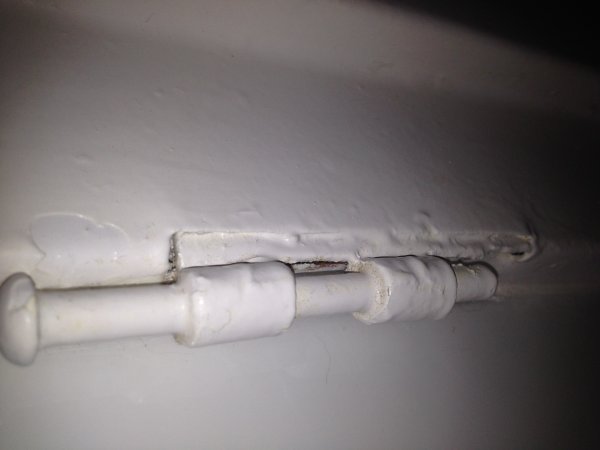

Bedankt, ik heb een detail foto toegevoegd. Kunt u het hieruit afleiden?
Ik ga dan vervolgens in eerste instantie sowieso proberen die schroef eruit te krijgen en de deur te plaatsen maar kan dan anders als dat niet lukt het scharnier laten vervangen als het een los element is.
Mvg
Het lijkt me een ouderwets inslag scharnier, dat is alleen met schade te verwijderen, een mogelijkheid is met een haakse slijper het scharnier eraf te slijpen, gebruik zo'n dunne schijf.
Met een scherpe beitel proberen de latex van de pen te verwijderen, een beetje wd40 erop, dit herhalen en de pen dan terug tikken.

Ik ga dan idd proberen de schroef er zo uit te halen en de deur te plaatsen, en t scharnier te laten zitten.
