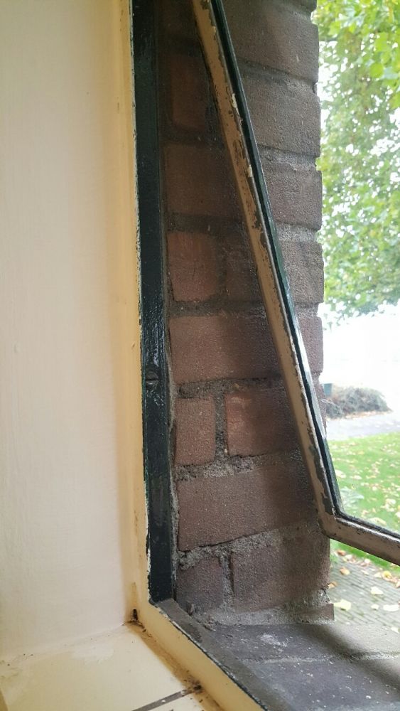

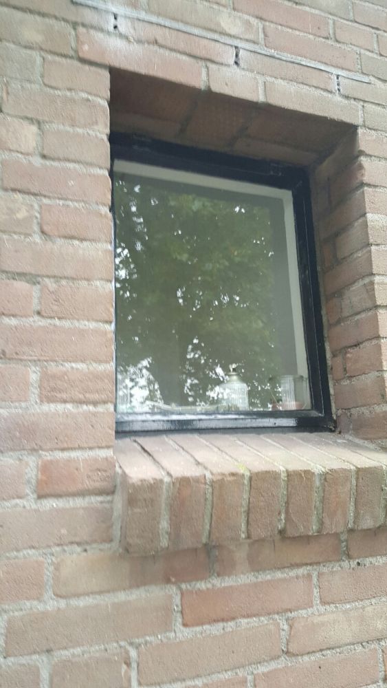

Ik heb hier een ijzeren kozijn met enkel glas die ik wil vervangen door een houten kozijn met dubbelglas.
De huidige situatie:

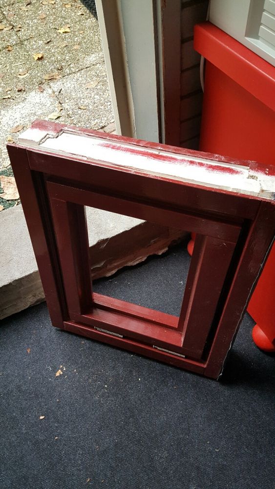

Het kozijn dat ik wil plaatsen:
Zo te zien kan ik het oude ijzeren kozijn demonteren.

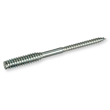

Ik dacht zelf om nog iets van het houten kozijn af te halen zodat deze er makkelijk in past. Dan bevestigen met deze afstandsschroeven die ik heb gehaald:
Waarvan ik echter niet weet hoe die werken. :roll:

Is dit de juiste manier? En hoe moet ik die schroeven gebruiken/ boren?
Als er een stelkozijn zou zitten kan je die afstandsschroeven gebruiken. Als het in de muur vastgezet moet worden kan je beter kozijnpluggen gebruiken. Probeer het kozijn aan de buitenkant zo strak mogelijk in de opening te houden. Alleen aan de binnenkant afdichten.
Ben benieuwd hoe het stalen kozijn vast zit. Heb zo'n ding nog niet zelf losgemaakt.
Even gezocht naar kozijnpluggen. Inderdaad dat lijkt mij prima geschikt.
Bij het stalen kozijn zie ik een aantal schroeven zitten, daar ga ik maar eens beginnen om los te maken en zien wat er gebeurt.
Je zegt: "Probeer het kozijn aan de buitenkant zo strak mogelijk in de opening te houden."
Moet ik niet wat ruimte houden omdat het een houten kozijn is en dit kan gaan werken? Of vergelijk ik het nu teveel met de houten vloer die ik vorige week heb gelegd? :mrgreen:
