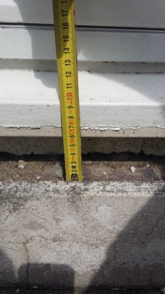

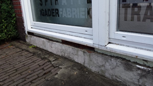

Ik wil iemand helpen met het afwerken van een kozijn.
Ik heb alleen nog niet het goede idee van hoe ik het aan zal pakken.
Totale breedte van het kozijn is 310 cm.

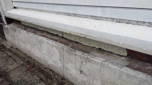

Ik dacht eerst aan het opdikken van het kozijn zodat hij gelijk is met de aangesmeerde stenen onderdorpel en er dan een afdekplank aan de voorzijde tegen aan schroeven. Maar dan heb je twee naden aan de bovenzijde.
Misschien is een aluminium hoeklijn een oplossing maar omdat het onderprofiel van het kozijn schuin afloopt zou ik het hele profiel moeten gaan bijbuigen. Dat lijkt me ook geen succesverhaal.

Zit er een groef onderin het kozijn?
Dan zou je er raamdorpelstenen onder kunnen plaatsen.

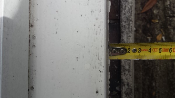

Er zit inderdaad een rand onder het kozijn.
Maar komen die dorpelstenen dan niet te schuin te hangen.
De oplegging is maar beperkt. Maar wel zo'n 6 cm hoogteverschil en 2,5 cm lengte.

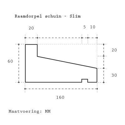

Korte raamdorpels gebruiken, die zijn 35 mm dik, voeg van 10 tot 15 mm eronder.
Je hebt toch een laaghoogte nodig om ze er netjes onder te krijgen. Makkelijkste is van te voren even passen. Raamdorpelsteen wel zover mogelijk naar achteren plaatsen.

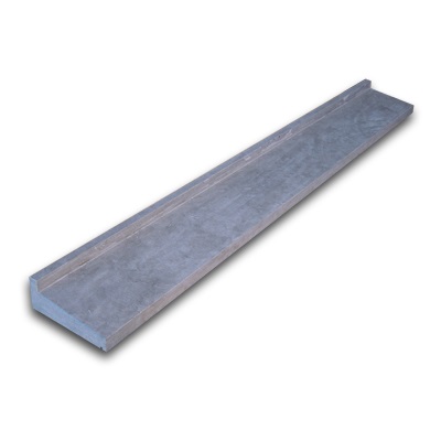

Raamdorpelstenen, oftewel waterslagen kan.
Maar mooier is een hardstenen raamdorpel.
Die kun je dan in 2 delen laten maken, en ben je in totaal ongeveer € 90,00 excl. btw voor kwijt
Deze plaats je er onder, en hoef je dan alleen nog maar te ondersabelen met mortel.
Deze zijn op bijna elke hoogte en breedte maat te maken.
En gewoon online te bestellen.
Eerlijk gezegd vind ik het aangesmeerde muurtje geen gezicht en dat ga je met al die barsten niet oplossen met een dorpel en een frisse laag verf oid.
Ik zou daarom het aangesmeerde muurtje er onder gewoon geheel weghalen en opnieuw opmetselen tot strak onder het kozijn, loodslap of iets anders er onder voor optrekkend vocht en je bent overal vanaf.
Moet het snel en goedkoop dan het aangesmeerde er af bikken zodat je er een plaat hardsteen oid. onder kunt zetten
suc6
Gerrit
Ik denk inderdaad dat het beter is het stucwerk er af te halen en eventueel opnieuw op te bouwen en dan een hardstenen dorpel. Dat past inderdaad ook goed bij de rest van het gebouw.
