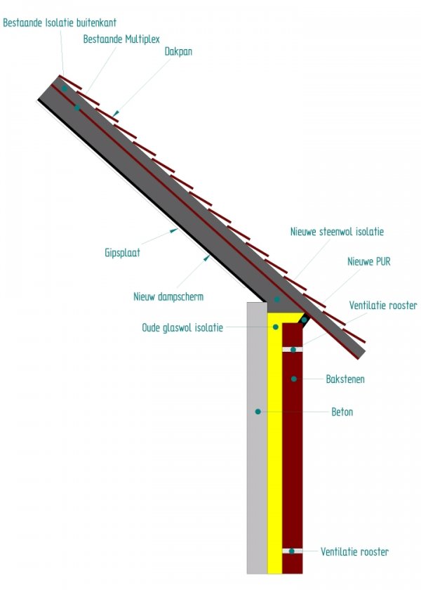

Ik heb mijn dak geïsoleerd maar twijfel of de glaswol een koudebrug is, vanwege de ventilatie roosters in de bakstenen.
Heb de gipsplaten er nog niet opzitten dus ik zou het nu nog kunnen aanpassen.
Waarom denk je dat dit een koudebrug is. Meer info over een koudebrug. Voel of zie je iets verdacht op de beton?

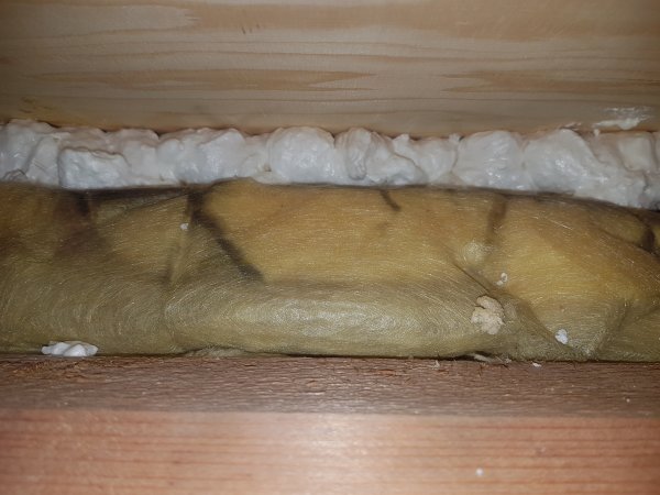

Ik voelde heel lichtjes wat koude lucht langs de kieren waar de oude glaswol ligt.
Ik dacht dat door de roosters koude lucht misschien door het glaswol heen zou kunnen waaien
