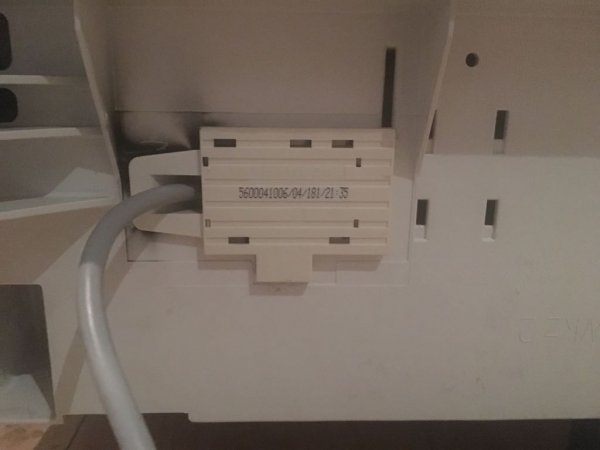

Nu heb ik nog nooit aan een vaatwasser gesleuteld en wil voorkomen dat ik van alles los ga draaien wat niet nodig is c.q. wat ik daarna niet meer vast krijg. Dus mijn volgende vraag: hoe kom ik bij die condensator? Kan ik die van buitenaf los klikken met een schroevendraaier (is het het deel waar het snoer in verdwijnt, wat ik aan de buitenkant kan zien [zie foto]) of moet ik 'm open gaan schroeven, en zo ja, waar moet ik dan zijn? Het achterpaneel eraf? Of de bodem los?
Je moet mbv. een schroevendraaier, die je in twee van die sleufjes steekt, twee palletjes losmaken. Dan schuif je dat ding er (als het goed is) zo uit.
Ik kan je echter niet zeggen welke sleufjes precies, want de laatste keer dat ik dat bij mijn eigen vaatwasser heb gedaan was begin 2012...
Even voorzichtig proberen dus.
Edit: ik heb hier nog een deel van de notities die ik destijds heb gemaakt van de reparatie. Die betrof niet een defect netfilter (waterwisselaar was defect) maar die moest er wel uit tbv. de werkzaamheden.
Netaansluiting gedemonteerd
Aan achterzijde sokkel netdoorvoer eruit geklikt. Gaat erg lastig, je moet net het juiste punt vinden om een klein schroevendraaiertje ertussen te steken. Daarna netaansluiting ontkoppeld (markeren!) en vastgeplakt aan frame.

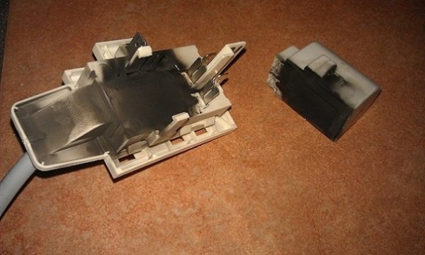

Zo kan het er uit zien:
Foto komt oorspronkelijk uit dit topic in het Teamhack forum.
Haha. Als ik die zwarte veeg aan de buitenkant zie (bij mij) dan verwacht ik wel zoiets te gaan zien. Als ik het goed zie lijken de palletjes waar je het over had aan de kant van het snoer te zitten. Heb er tot nu toe nog geen geluk mee om hem los te krijgen, maar dit helpt misschien.
Ja inderdaad nu je het zegt... Ik zie de palletjes. Dunne (horlogemakers-)schroevendraaiers in de gaatjes, palletjes opzij duwen, kant met het snoer omhoog halen en dan schuiven. Dat was het volgens mij.
Succes!
Nou, ik heb 'm eruit. Maar het is niet helemaal heel gebleven. Met terugzetten een beetje improviseren om hem weer vast te zetten. Maar is inderdaad helemaal zwart.

Verschil tussen zekering en aardlek:
Bij zekering eruit is er een sluiting tussen nul en fase. Er zit in het filter een (vrij grote) condensator tussen nul en fase. Voor een kortsluiting die de zekering laat gaan moet er een stroom hebben gelopen van minstens 16 A. In de praktijk is de (zeer kortstondige) kortsluitstroom vele malen hoger.
Bij aardlek heeft er een lekstroom gelopen van meer dan 30 mA, meestal van fase naar aarde. In het filter zit een 2 kleine condensatoren, elk vanaf aarde, 1 naar fase en 1 naar nul. Het kan zijn dat die ook doorgeslagen zijn doordat de andere condensator uit elkaar geknald is. Maar het kan ook zijn dat er door assymetrie in het apparaat tijdens de sluiting ook een aardlekstroom ontstaat, die de aardlekschakelaar er uit laat klappen.
